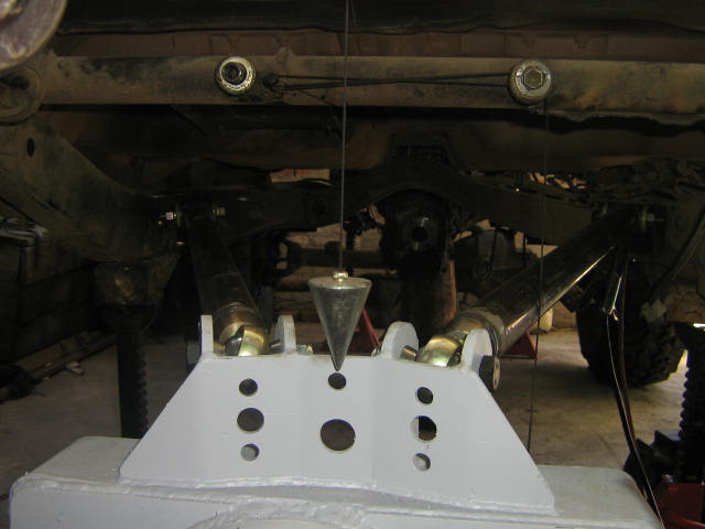

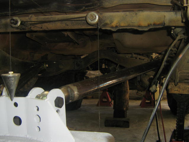

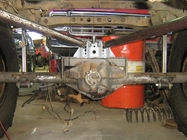

Siguiendo con los avances de la Black Bull
Unas fotitos de la pega ,que se comenzó para el 4 link lento pero seguro .
Hay mucho esfuerzo tecnico en esto para que quede BIEN ..
La idea es que la suspensión recorra bien ..considerando el peso total de los cachureos propios del jeepeo,gata HL ,tool box,carpa.,tanques adicionales de gasolina , bebestibles ,comestibles ,etc
EN un par de dias mas deberian llegar los coilovers y bump-stop
yA QUEDAN 3 (largos)meses para sacar "el Engendro" a la calle para las primeras pruebas ..y contando .. EN LA ULTIMA FOTO QUE SALE AZUL ..ese es don Victor Silva de Chile Custom Gear...
Daniel Roa
