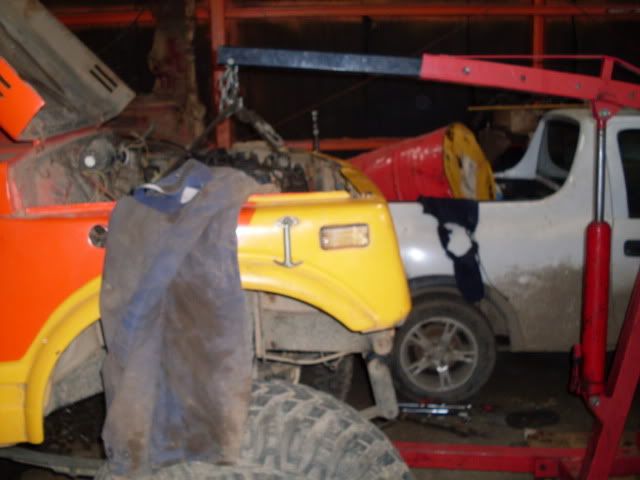

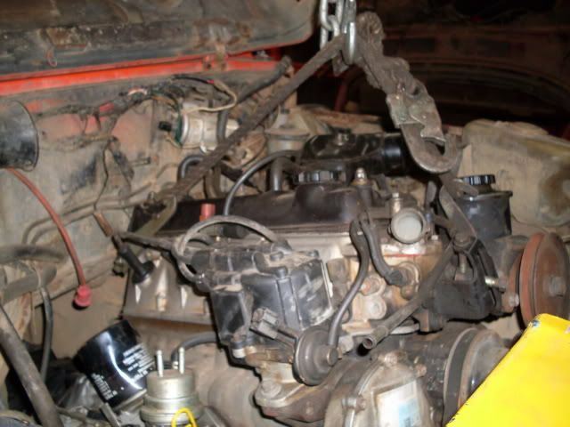

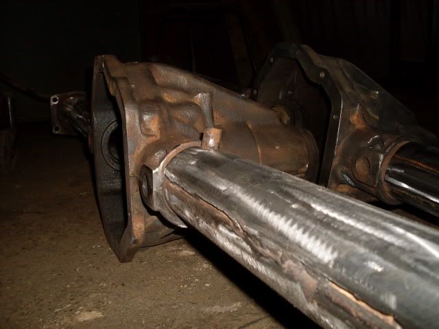

estos son lso avances antes del 18 de septiembre.
Esta casi montado el motor con sus cajas, por el momento todo esta afirmado con la pluma:
Una mejor vista del refuerzo de los diferenciales:
Antiguo 22-09-2009, 21:49:43   #113

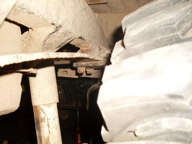

-hoy en el taller deje la cabina levantada afirmada en unas tablas mientras me consigo el body leaf.
-lleve el yugo intermedio que soportara las cajas con sus respectivas planchas para no soldarlo directo al chassis.
acomode un poco mas el motor y calza casi perfecto en los soportes suzuki, pero hay que seguir acomodando.

Antiguo 24-09-2009, 03:10:55   #114

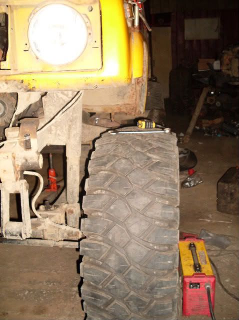

Llegaron los 37" y ya estan montados.
ahora en busca de llantas de 10" de 5 hoyos std.
se cambian por llantas de 8" invertidas de 5 hoyos tambien.
Última edición por loco lucas fecha: 25-09-2009 a las 13:46:10

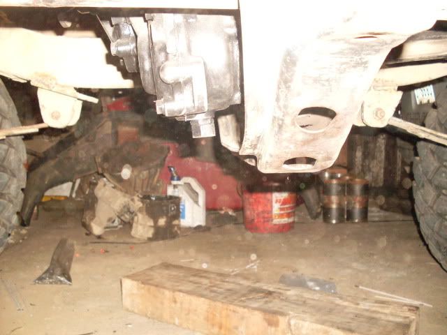

Antiguo 27-09-2009, 15:36:48   #115

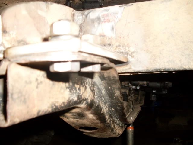

Se presento el motor con los soportes y torres de soportes puestas, pero no quedaba bien.
Tuvimos que cortar las torres de soporte originales e invertirlas.
Vamos a tener que modificar nuevamente para darle un centro de gravedad más bajo al motor, a la ves bajaran las cajas y así ayudaremos a que los cardanes tengan un mejor ataque al momento de presentarlos.
Más tarde fotos de los 37” montados
Aun en busca de llantas de 10” permutables o BBB

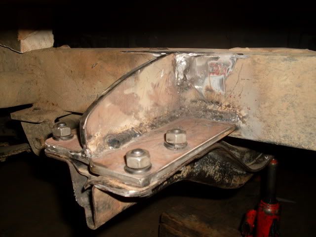

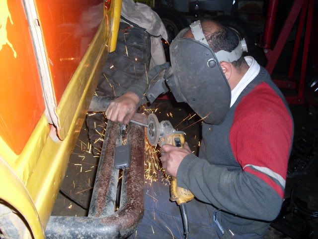

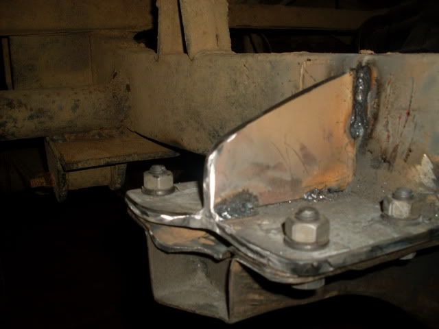

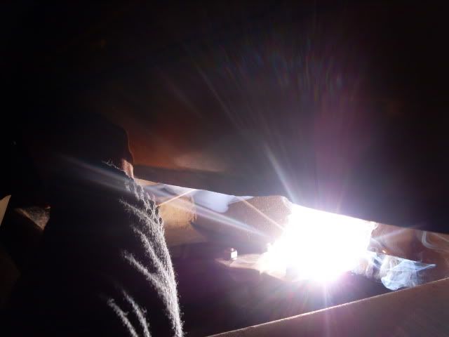

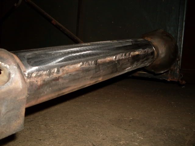

Nuevos avances del proyecto:
las torres del yugo que soportan las cajas estan terminadas a punto de rematar, quedaron totalmente filete me mande el medio
Torre lado piloto:
Trabajando en la torre lado copiloto:
Torre lado copiloto:

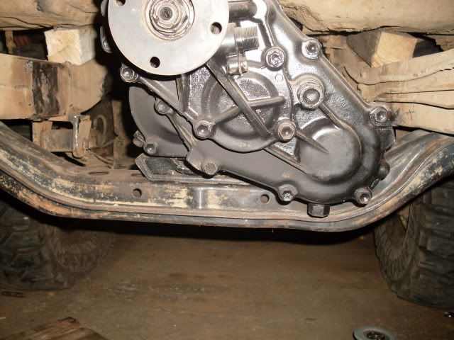

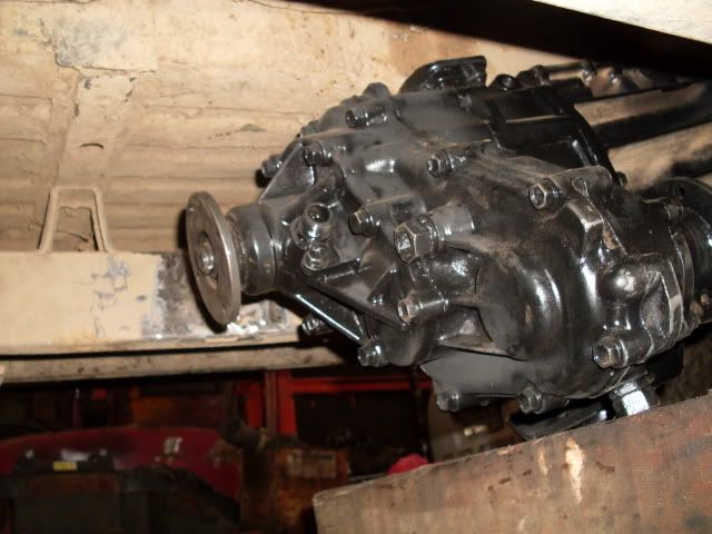

Caja finalmente soportada en su yugo:
Última edición por loco lucas fecha: 02-10-2009 a las 01:49:52

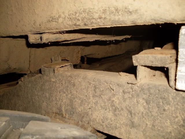

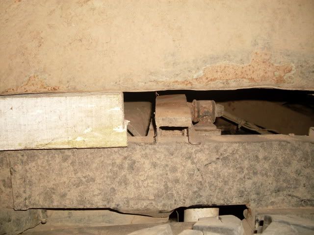

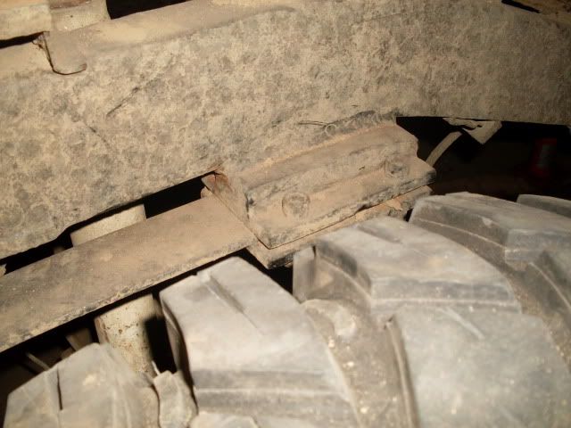

Mas avances:
Levante carroseria 2", por el momento aun no la tenemos presentada en sus topes que llevara, por ese motivo esta soportada en trosos de madera
Goofy leaf intalado:

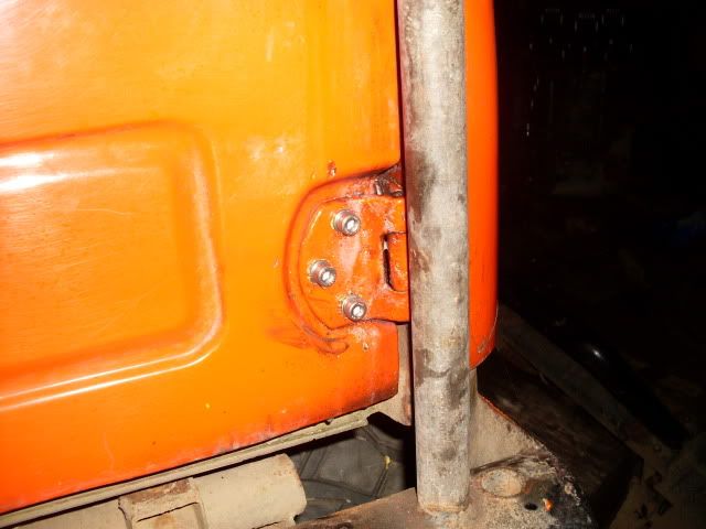

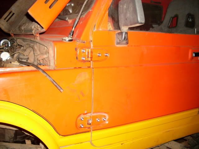

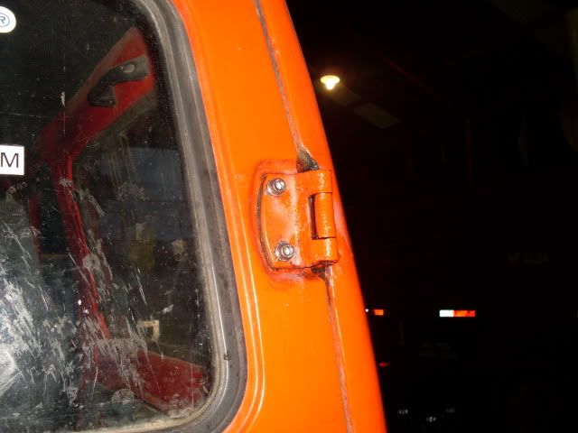

UN poco de bling bling
Pernos Parcker INOX en las puertas:

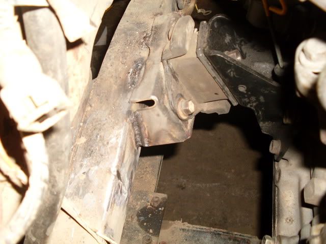

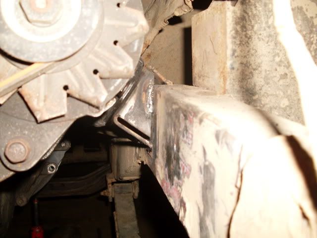

Antiguo 02-10-2009, 01:39:10   #119

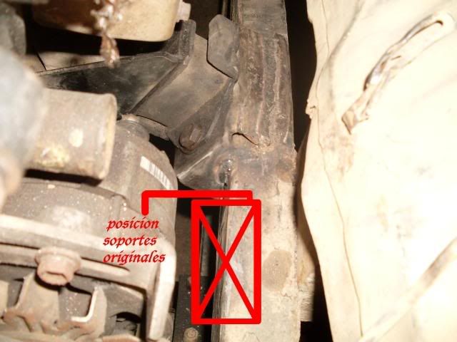

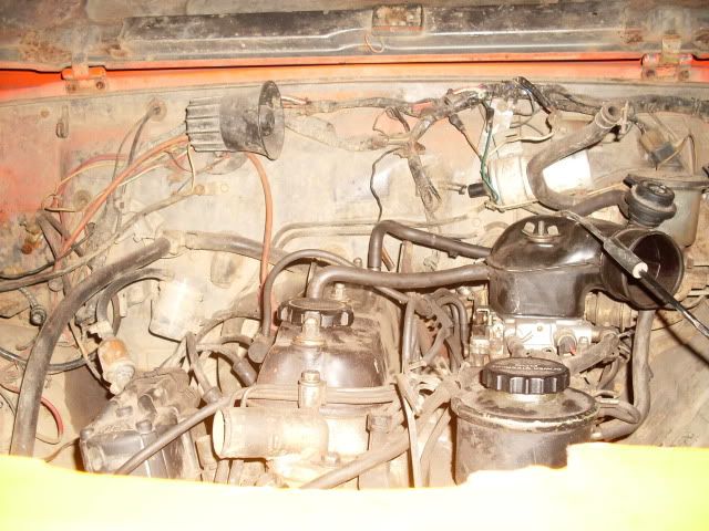

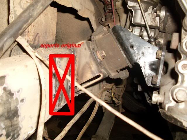

El motor esta puesto y montado entre sus soportes y el chasis definitibamente
Posicion original de soportes Sj413 destacada con rojo lado copiloto.
Posicion original de soportes Sj413 destacada con rojo lado piloto.

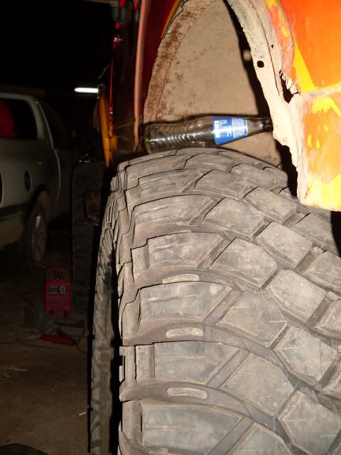

Antiguo 02-10-2009, 01:47:59   #120

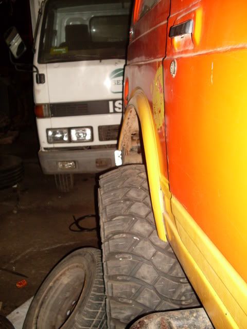

Finalmente y despues de tanata espero los neumaticos creepy crowler 37"
OJO QUE AUN ESTA CON LOS DIFERENCIALES SJ413, ASIQUE ESTE NO ES EL ANCHO TOTAL AUN.
