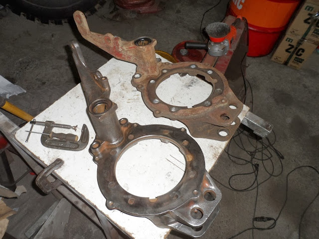

Luego de un par de lateras sesiones de limpieza partí a buscar a última hora las piezas a la arenadora y afortunadamente estaban listas, no perfectas, pero listas. Pero al gil se le olvidó sacar la llave del contacto al bajarse y el viento cerró la puerta y clic! el seguro automático hizo su trabajo. Cuento corto: casi una hora esperando bajo el sol abrasador de la tarde sanfelipeña, con un viento que levantaba arena y polvo con rabia, a que alguien pudiera salir del taco para ir a la casa y traerme las llaves auxiliares del Montero. Mal.
Mientras esperaba en aquel inhóspito paraje me dediqué a examinar las piezas que con el arenado resaltaban en forma importante las imperfecciones de la chapa de acero. Aún faltaba mucho por trabajar con los martillos.
A Edison eso lo tenía sin cuidado y lo había anticipado, así que el sábado siguiente volvimos a trabajar temprano al taller y él, siempre con una sonrisa, se afanó con las latas mientras yo le di con los cepillos metálicos a las piezas.
Por la mañana le quité el óxido a una de las calaveras y a un par de piezas más e hice algunas reparaciones y soldaduras de los tapabarros que faltaban. A punta de martillazos Edi iba dejando las formas de las latas cada vez más suaves y parejas.
