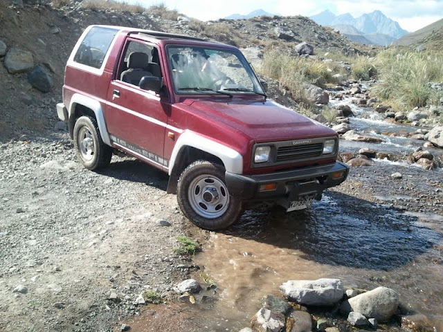

Estimados,
Les queria mostrar la foto del jeep después del levante y neumáticos... y me di cuenta que no le saque fotos terminado :s... creo que me dedique a probarlo mas que a mirarlo...
Antes:
Después: (bueno, mientras lo estaban trabajando)
Ahora pasos que siguen:
0.- Cambiar el terminal de dirección hidráulico derecho (URGENTE)
1.- Ver que pasa con el tema del pedal del embriague que me dijo Banana
2.- Instalar Jaula de 6 puntos (seguridad ante todo)
3.- Instalar multiple y escape de mayor flujo.
Entiendo que no se saca mucho con instalar un escape de mejores prestaciones si no se instala una admisión de mejores prestaciones... existen elementos de filtro de mejor flujo? o tengo que instalarle su "filtro conico"
4.- Instalar desplazadores (¿que gano con desplazarlo?)
Otros temas menores
a.- No le he instalado la radio
b.- Me falta el cinturón izquierdo trasero
c.- Le quiero instalar un "coco" para ir de camping en las vacaciones
d.- es recomendable una "pertiga" para andar en ritoque? cuanto salen?
e.- no tengo medidor de presión para desinflar los neumáticos... entiendo que no todos trabajan a bajas presiones, alguna recomendación?
creo que eso es todo!
CArlos.-
Última edición por cgaule fecha: 25-04-2012 a las 06:33:10

Empezado por cgaule Ver Mensaje
Estimados,
Antes:
Otros temas menores
CArlos.-
Aersss, algunos tips...
Pertiga ayuda mucho en ritoque, por un tema seguridad-visivilidad
Un amigo vende a 15 lucas las pertigas.
Desplazarlo solo ganas mas base para hacer grietas, y look, nada mas
Multiple jaula, totalmente recomendable hacerlo en JAQUE. www.jaquenet.cl
(lo mas recomendable, ademas es amigo del 4x4... full confianza)
Eso, saludos
Última edición por MEX fecha: 25-04-2012 a las 10:50:35

[QUOTE=cgaule;1136880]Estimados,
cotizar en Dipa, comauto o reparar el que esta
lo vemos nosotros
escapes Valenzuela o Victor Valeria
el escape es una cosa, velo con Valeria, recomiendo el valeria flowmaster, sobre la admision no cambia con filtros conicos, esas weas (que no se note que soy opositor) no sirven de nada, la admisison se retrabaja en la culata
solo esteticidad, en comportamiento nada
Otros temas menores
facil
comprar en desarmaduria o en av brasil en la calle
ver con valeria
si, aunque a Ritoque le queda poco...
para tus neumaticos 8 libras y un gauge desente para tomar la presion, nunca las porquerias plasticas del homecenter.. tienen un error de 4 libras en baja presión, ojo para estos neumaticos la presion de uso diario es 30 libras, y aguantan maximo 35 lbs!!
