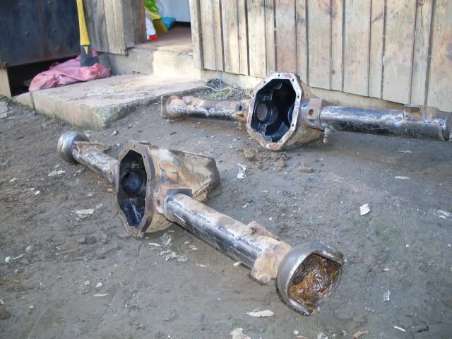

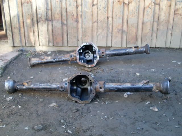

Diferenciales Lf 20 XL en mi casa listos, solo falta rematar y se acabo.
El refuerzo que le coloco el tornero no fue de 4mm si no de 6mm.
se aprecia la diferencia de tamaño pero es la nada misma.
se realza mas por la distacia y la altura.
ya falta menos para la mutacion
mi hijo termino de chasconear los diferenciales quedaron como nuevos, se pego el
