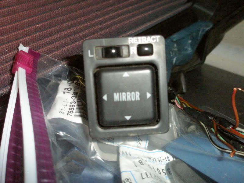

Las 4Runner/Hilux Surf que se abaten los espejos electricamente tienen un boton propio, va en el panel de la puerta donde está el control de los alzavidrios, cierres de las puertas y espejos electricos.

Si es como dicen, lo mas seguro, es que a la runner de tu amigo le cambiaron los espejos y las linear que eran del retráctil la conectaron a las lineas del defroster.-

Lo mas probable que los hayan instalado posteriormente, pero los espejos abatibles son RHD.
