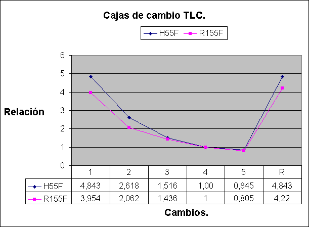

¿Cuál es la diferencia entre las cajas h55f y la r155f?
Antiguo 26-10-2008, 21:28:09   #2
Predeterminado Re: Cajas de Cambio Land Cruiser.
Son cajas de cambios de diferente concepción, lo unico similar es el "55F".
La H55F es una caja de cambios robusta de alto torque y en tamaño es compacta que se ocupa en los Land Cruiser con motores HZ, HD, B, etc.
En cambios la R155F es una caja mas "ciudadana" que soporta medianamente alto torque, solo está en las Tacoma 2.7 (2TR-FE), en las Hilux no, ya que es la R150F, la diferencia es la relación de la 1º y 2º, siendo en la R155F mas rápida que la R150F (termino medio) y R151F (mas reducida)
Tambien las estrias de los ejes son mas robustas en la H55F.
Las relaciones son las siguientes
H55F
1º : 4.843
2º : 2.618
3º : 1.516
4º : 1.000
5º : 0.845
R : 4.843
R155F
1º : 3.954
2º : 2.062
3º : 1.436
4º : 1.000
5º : 0.805
R : 4.220
En resumen la serie R es Light Duty y la H es Heavy Duty.
Antiguo 27-10-2008, 00:11:03   #3
DESERTICO
Avatar de DESERTICO
Mensajes: 1.980
Ok. hice un gráfico para entender más del tema, pero es muy pesado para subirlo. En realidad no cacho mucho de la parte técnica de las cajas. El problema que siempre tuve con la R155F fué que en subidas me hacía falta un cambio entre la 2ª y la 3ª, al parecer se soluciona con la H55F ¿Podrías aclararme este punto?
Es muy rápida la 2º y al pasar a 3º queda en bajas rpm, con la H55F ocurriría lo mismo, ya que hay un gran escalon entre la 2º y la 3º.
La R151F es mejor escalonada, varía la 1º y la 2º, y viene de fábrica en la Hilux 3.0 TD que tengo y en cuestas no se queda.
La R155F está en la HZJ75?
mandame el gráfico a actroskaiser@gmail.com
ahh y posiblemente en esta semana te envío lo de la Montero.

No, ahora tengo la H55F... glup. Osea va a ser peor que con el PZJ77??? Por lo menos tendré unos HP extra con el motor más grande y con el conpensadr de altura.
Te mando el gráfico por mail. Si logras ghacerlo más liviano lo puedes subir.
