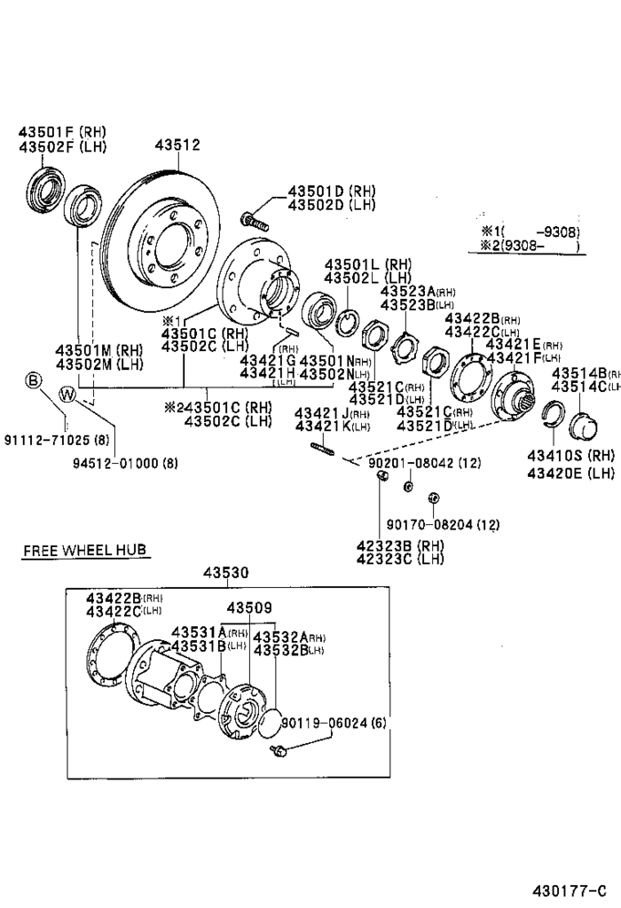

Predeterminado Re: Extraña vibracion de tren delantero
Rodamiento Interior: 43501M, 43502M
Rodamiento Exterior: 43501N, 43502N

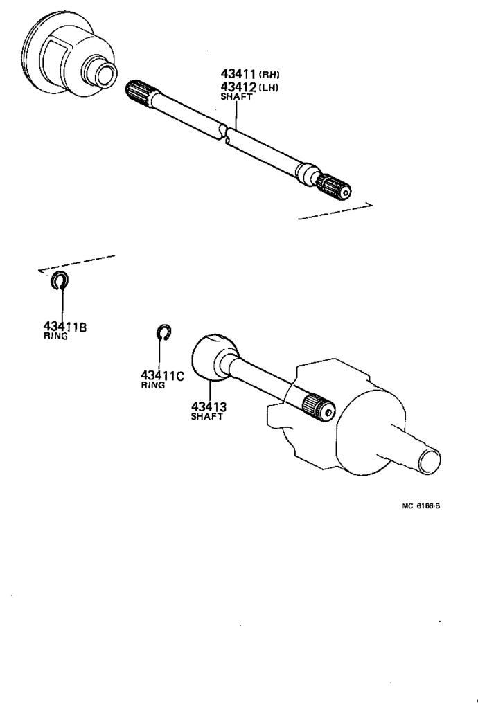

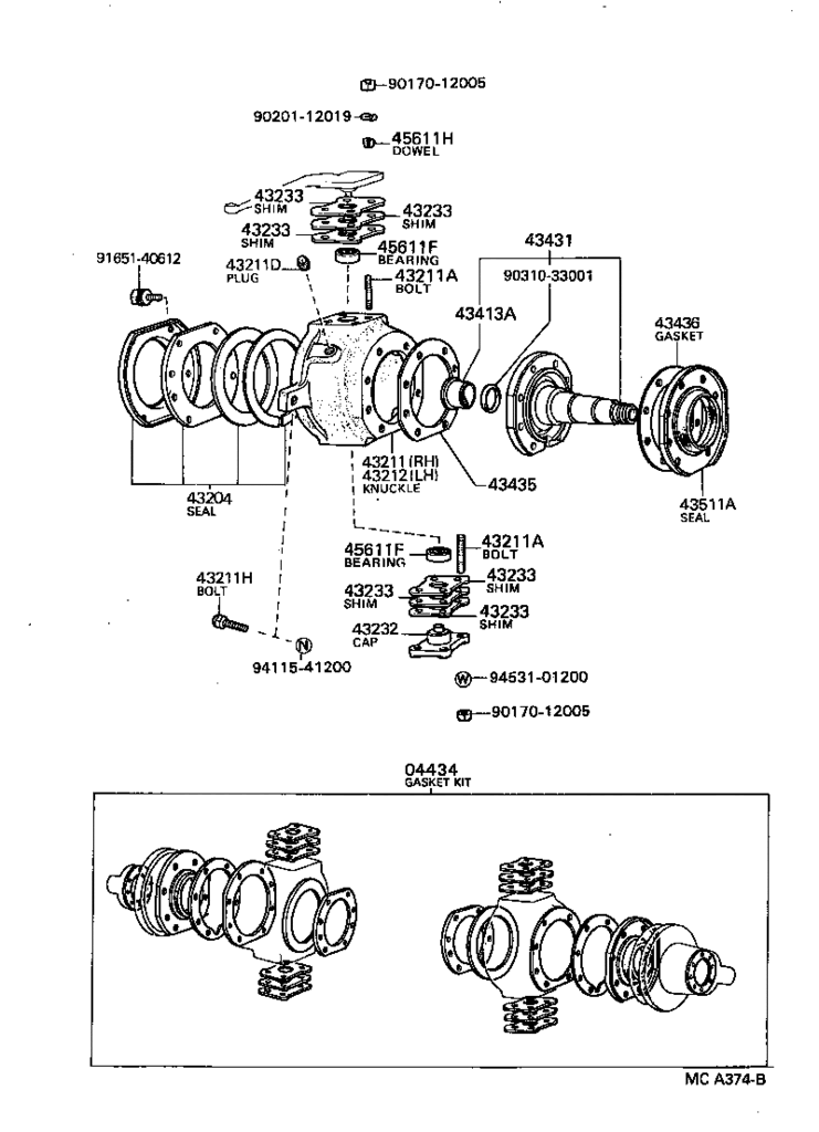

Sigo con la idea que pueden ser los bujes de bronce.... Cuando estas 4x2 las omocineticas estan esticas en 4x4 giran y si esos bujes estan gastados los ejes golpean.... talves Hilux Surf-Vigo tiene ese despiese para graficar a que bujes me refiero...
43313A?
Si el buje de bronce con el numero 43413A esta desgastado la punta de la omocinetica golpetea y eso pasa solo en 4X4, porque en 4X2 no gira....
