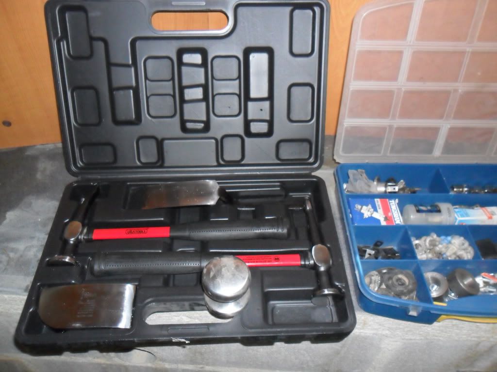

Que tal Oscar. Ninguna complicacion, lo importante es no sobrecalentar. La idea es calentar la lata para que dilate un poco y con un golpe por detras con las clasicas herramientas de desabollador lo golpeas suavemente de modo que la lata vuelva a su lugar por efecto de la dilatacion. Si sobre calientas, la lata no volverá a su lugar original y quedará abombado hacia afuera. En latas gruesas puedes jugar mas, en mas delgadas debes ir muy de a poco.
Si no tienes las herramientas especificas, un buen martillo de goma cumple perfecto.
En mi caso uso estas
Al final uno se acostumbra a desabollar y pintar uno mismo, usando buenos materiales y no pasar rabias con pintores.
Suerte!

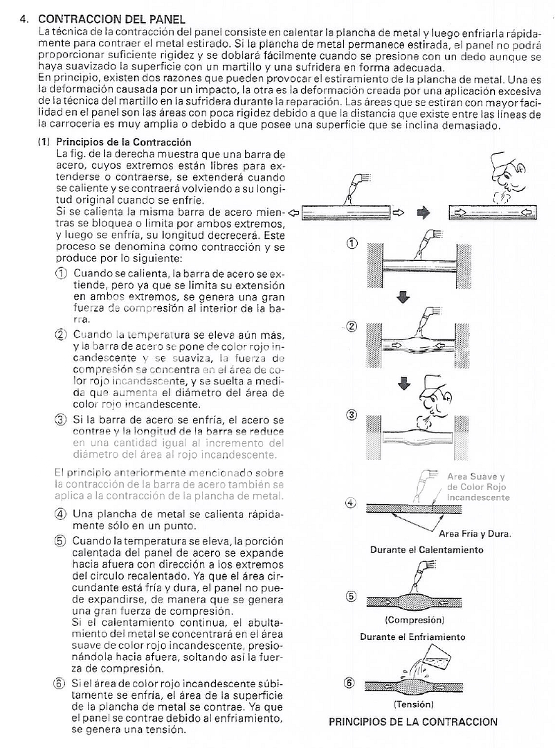

Predeterminado Re: Calentar al desabollar
De mis clases de desabolladura y pintura que tuve
