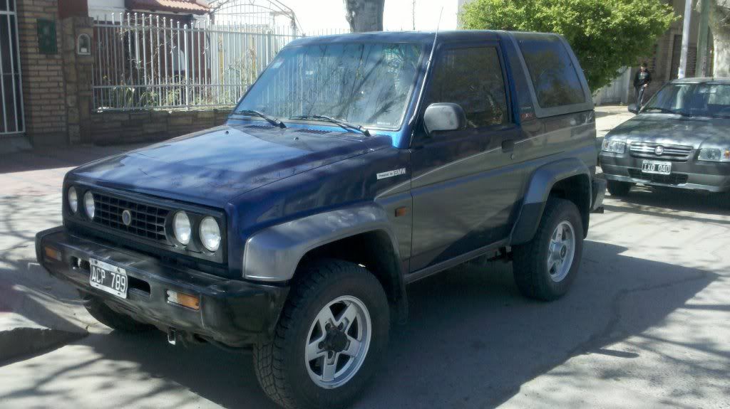

Hola, soy poseedor de un Bertone Freeclimber 2, comparte mucho con el Feroza, así que acá estoy leyendo. Soy de Mendoza, así que estamos cerca.
Algunos datos:
Motor BMW M40B16 1600cc

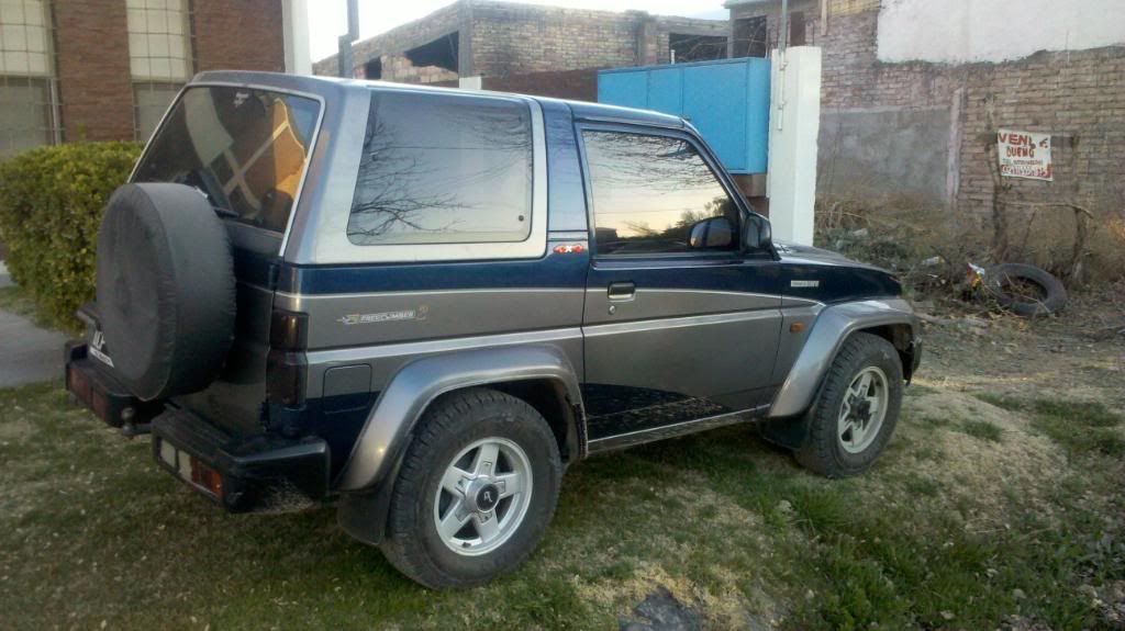

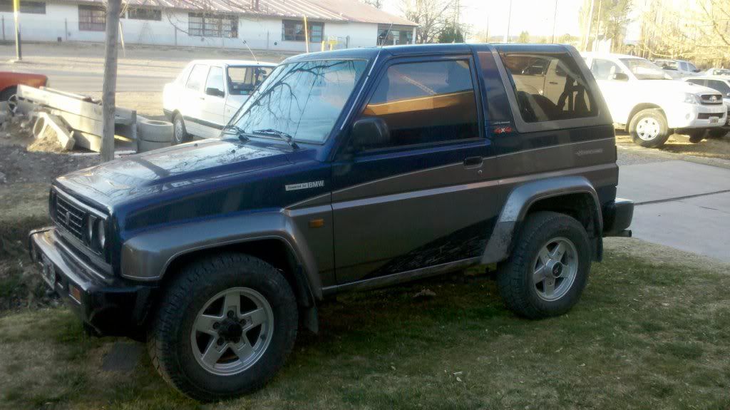

Así llegó:

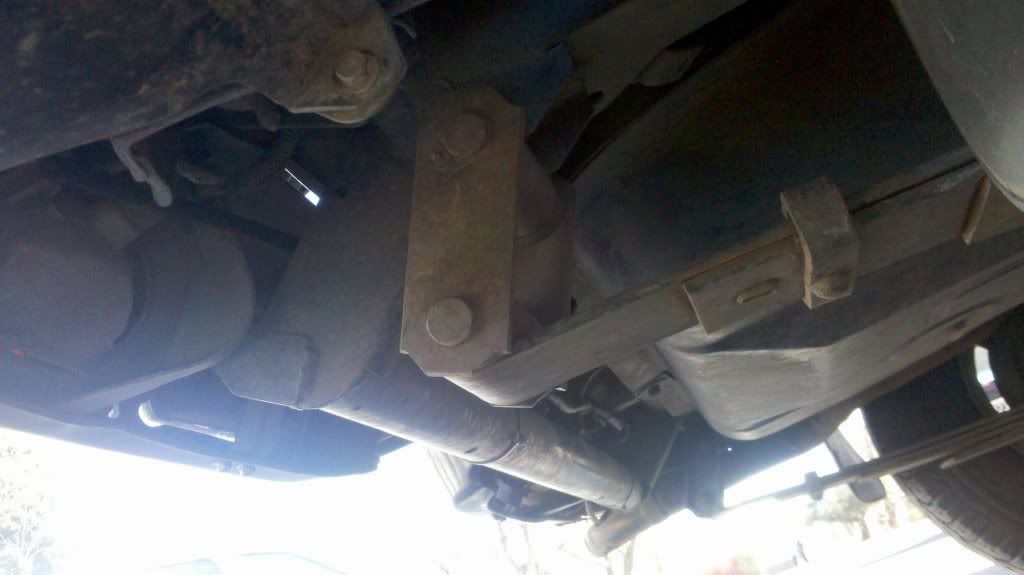

Suspención delantera bajada al minimo, se le dió rosca a las barras de torción :

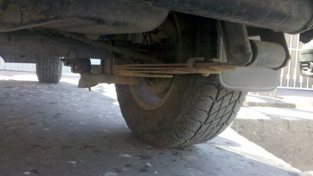

Ahora falta un poco de altura de atrás:

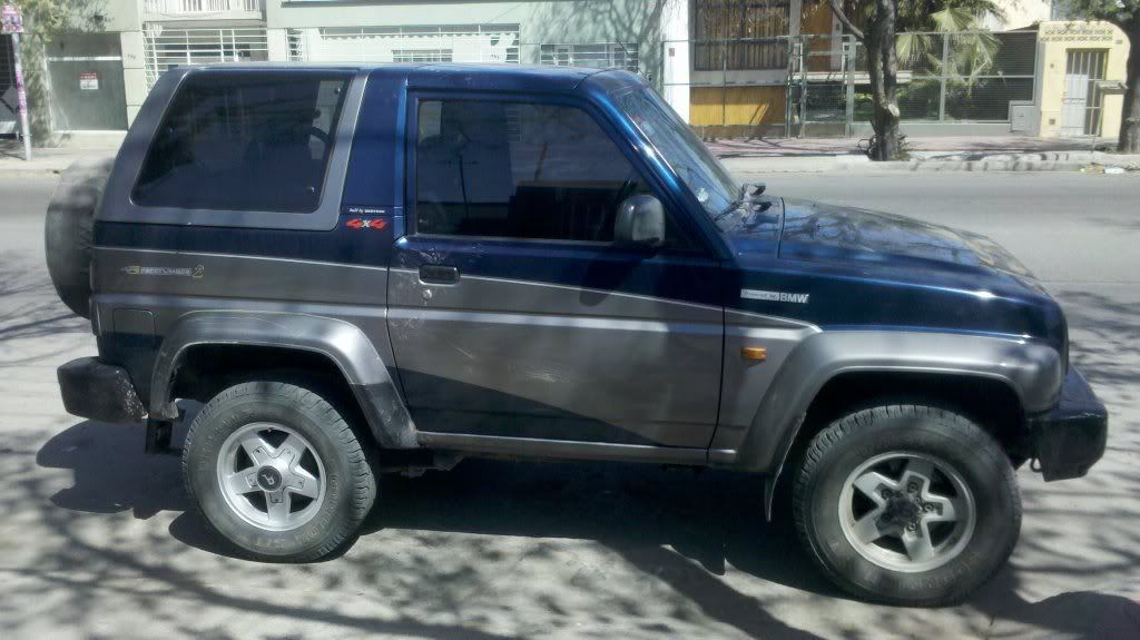

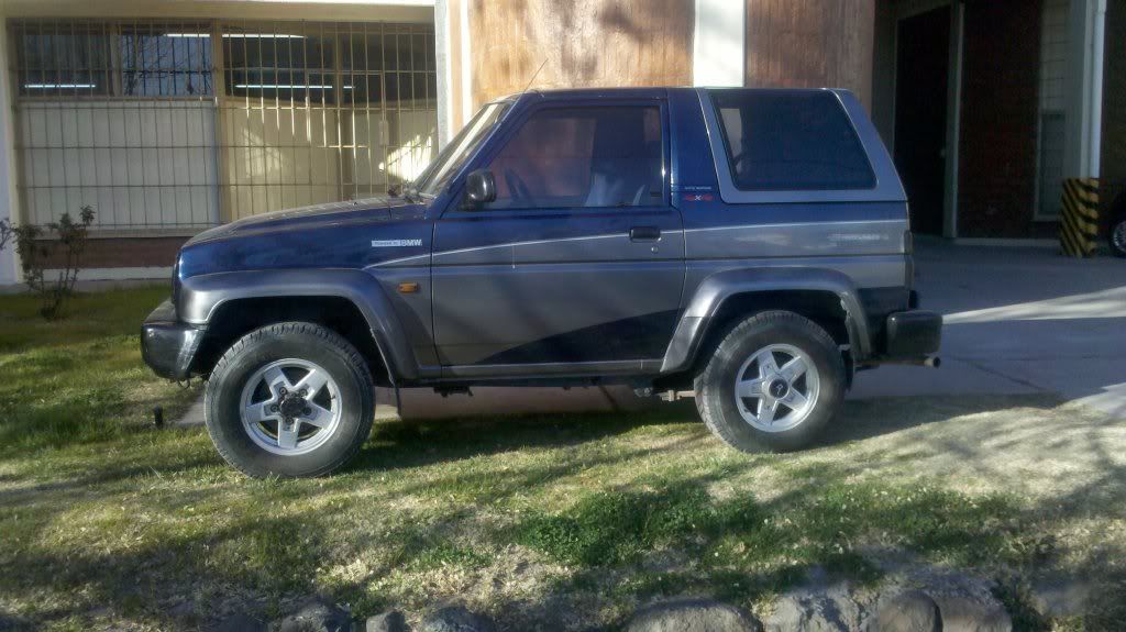

Original:

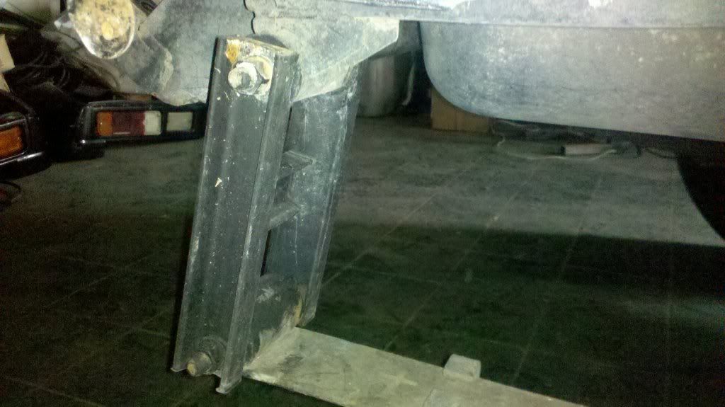

Grillete:

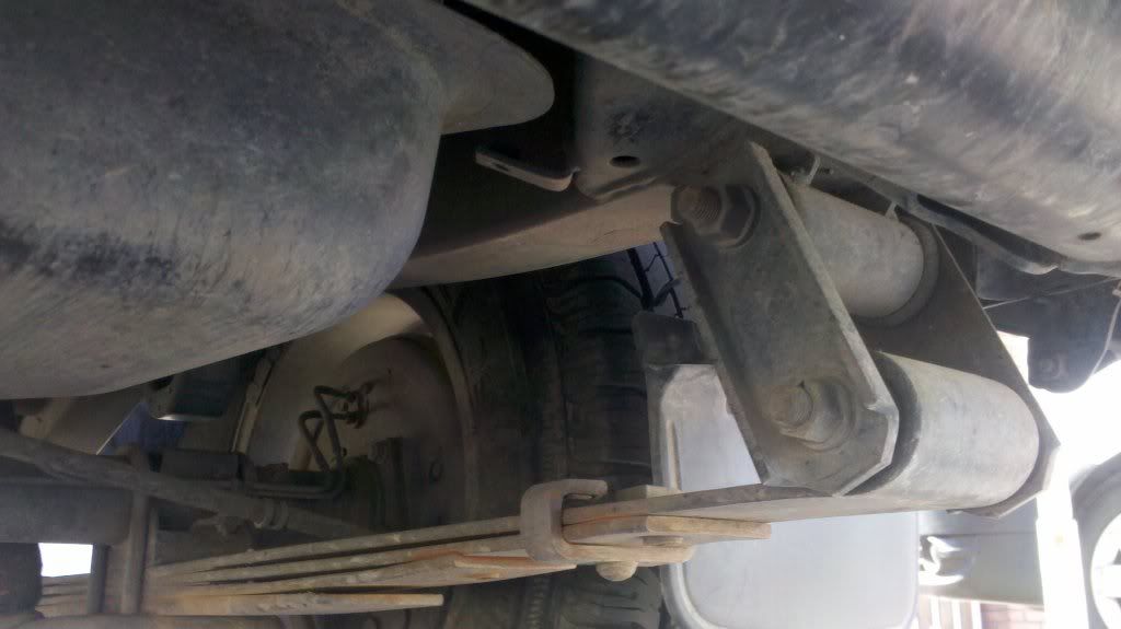

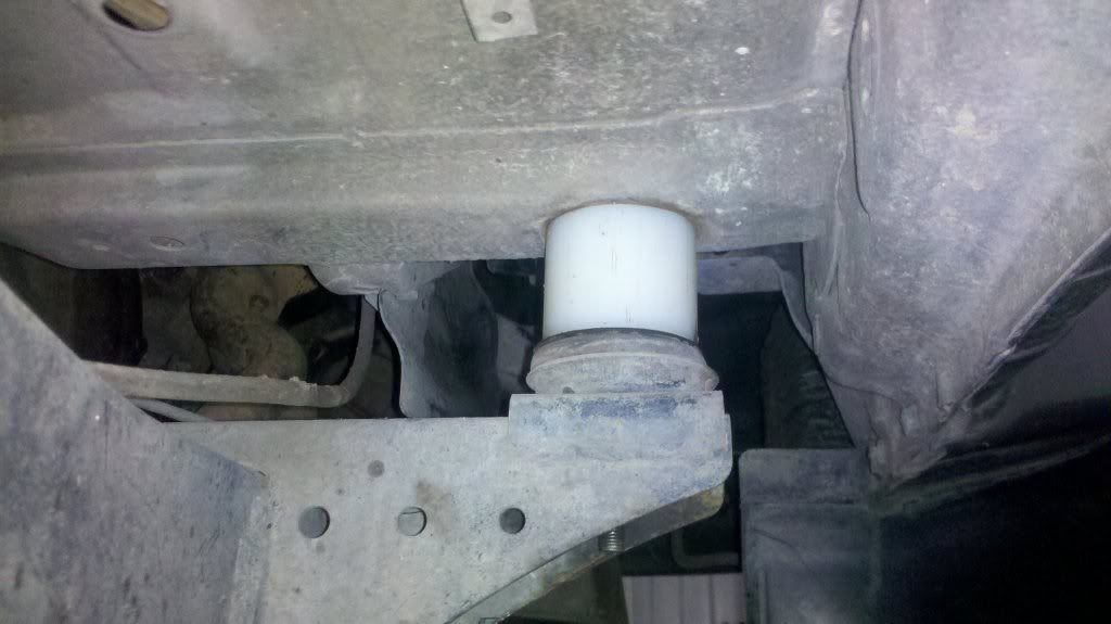

Grillete:
Body Lift 2"

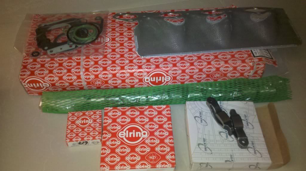

Problema endemico de los BMW M40, se le gasta el arbol de levas y se comen los balancines y traban botadores.
Botadores, balancines, arbol de levas, kit de juntas y retenes

Hola, se ve bonito tu bicho, suerte en tu proyecto.
Con el levante se ve que quedò mucho mas alto de atras o es por la posicion en que està en la foto???

por mi pasado Beemer te puedo consultar que aceite de motor usas, los BMW en especial los 4 cil. son medio alergicos a ciertos aceites, aqui en Chile fue una marca en su tiempo muy publicitada que nos dio problemas de esa indole, cambiamos a Liqui Moly y NUNCA mas problemas en la culata, ni retenes ni nada. Ahhh, y filtro original!

es la posición de la foto .. igual apenas un poco mas levantado de atras .. pero no molesta ...

ELF Competition ST 10W40 .. igual ya lo compré con ese problema, quizas el dueño anterior ponía cualquier aceite.
Voy a probar con un "Engine Flush" pero el pedo ya está hecho ....
