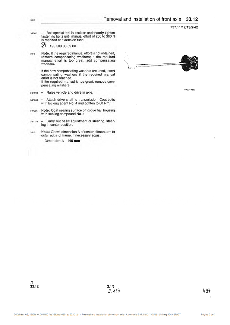

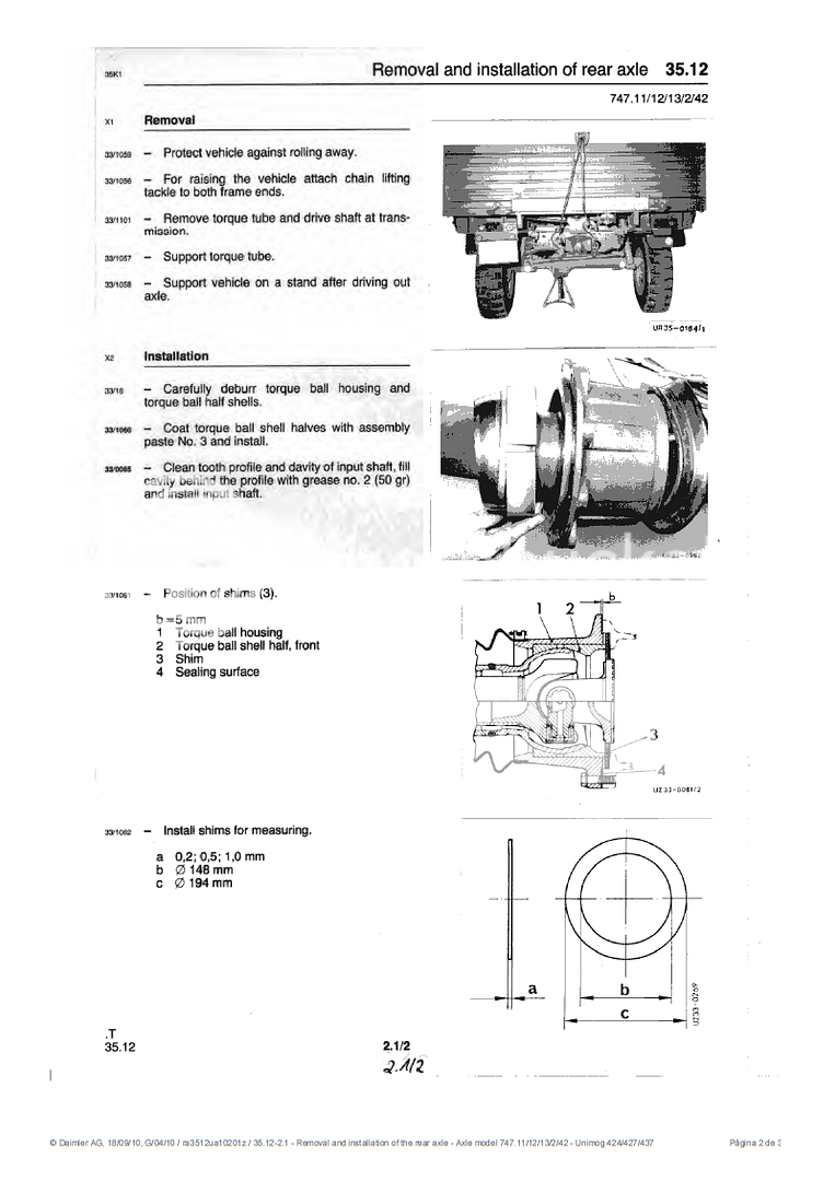

Predeterminado Re: desmontar ejes unimog
Esto es lo que tengo de los Unimog mas "nuevos" que tienen el Ejercito como U1750 y U2100.
