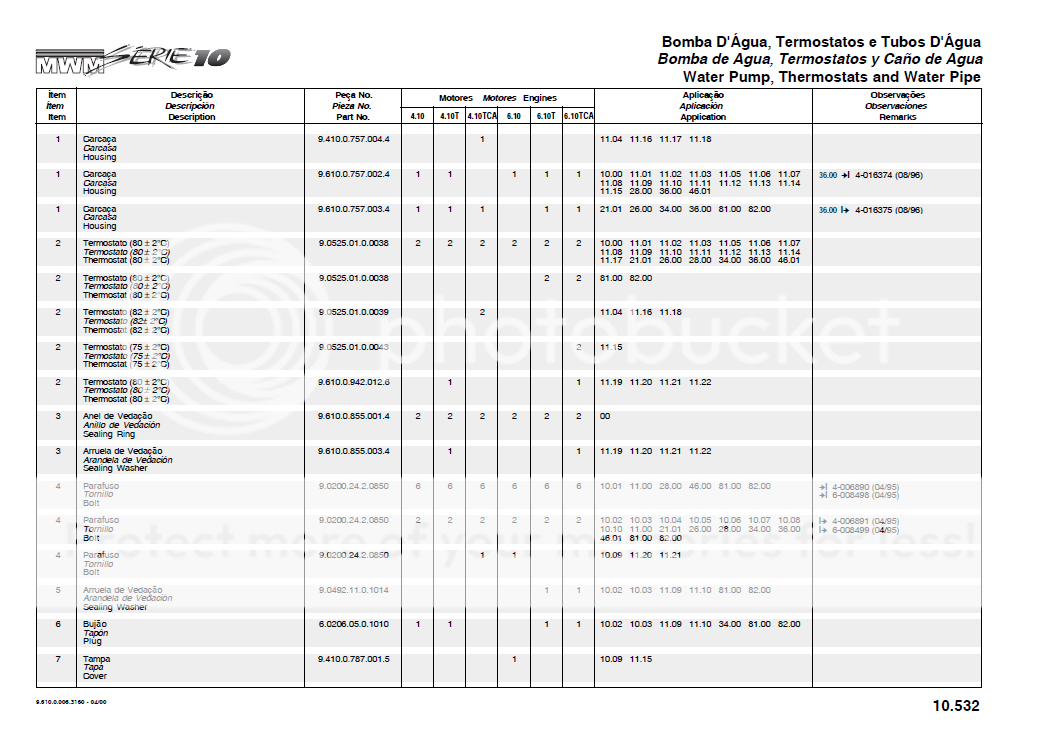

Espero que te sirva estos datos
Osea que estamos dentro de los parametros normales,solo hay que preocuparse si llega a pasar los 100°C,al parecer el intercooler no influye en esto,que termostato me serve para mantener la temperatura alrededor de los 80°-85°C,de cuantos grados debe ser?,y habran?.
