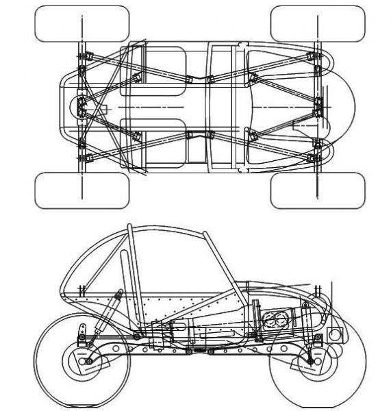

Estou há um ano fabricando um novo carro.......
- motor Subaru 2.2
- câmbio Zuk TH-180, Vitara doubler, t-case Samurai 4.89
- eixos Dana 44, Alloy USA, 5.38
- ARBs
- air shocks
- cilindros de ar para ajuste de altura
- capô VW Beetle
- chassi tubular
- guincho Warn 9.5 xp montando no eixo dianteiro
- 38,5 TSL/SX com beadlocks
Mais ou menos assim que vai ficar.........
