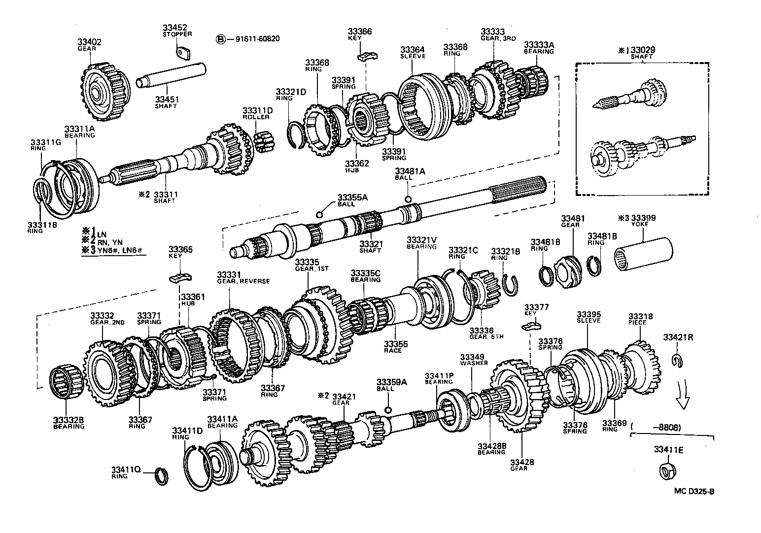

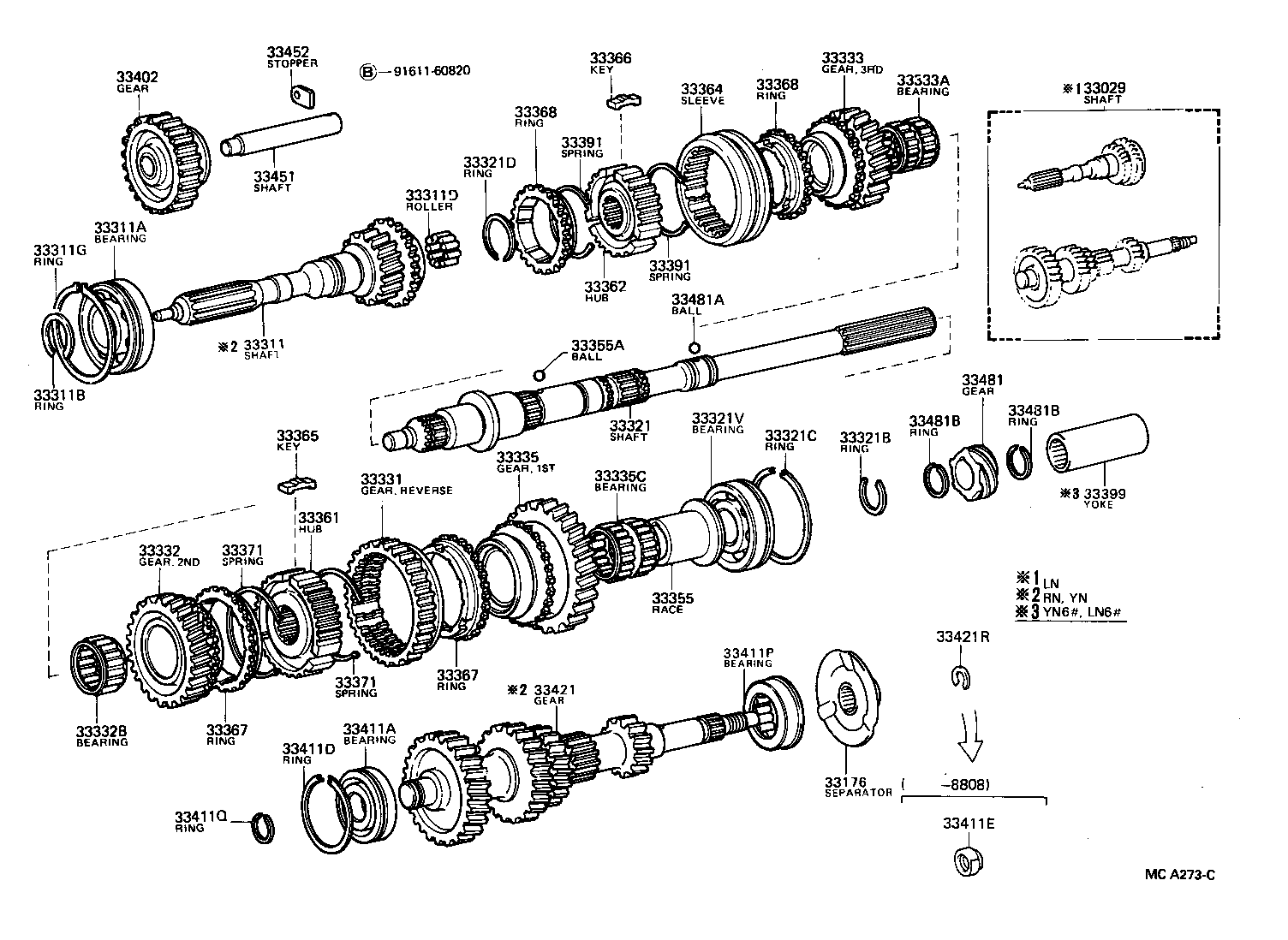

hola tengo dos cajas de cambios una de una hilux 85 con cuarta y otra de una hilux 86 con quinta, mi pregunta es que habran diferencias de relacion entre estas cajas entre los primero 4 cambios, o solo a la caja quinta se le agrego una sobremarcha, sera alguna mas reducida que la otra...

Entre la G40 y la G52 no hay diferencia en relacion.
La G52 es muy similar a la G40.
G40 (para 4x4)
G52
G40 (para 4x4)
G52
gracias compadre me fue de gran ayuda para decidirme que caja usar en mi toyota saludos...
