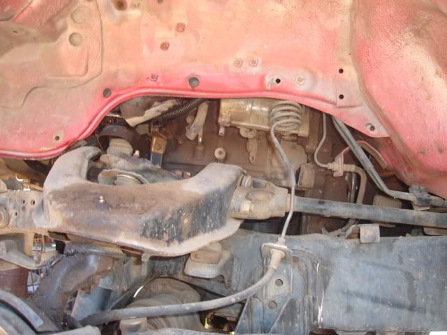

Tienes las cubiertas protectoras de los costados del motor?
RFS
IFS (falta)
La falta de estos asi se muestra.
