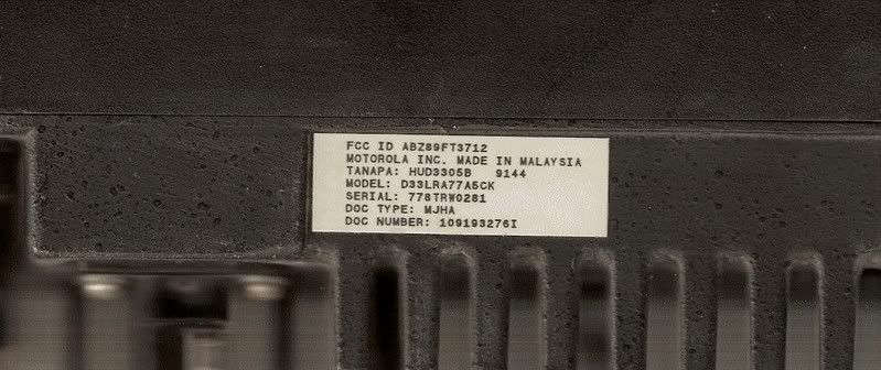

Bueno, averiguando por ahi, me enteré de que es un movil motorola (no se si es la manera correcta de decirlo) de la serie RADIUS, que supongo es un poco antigua. Tiene 8 canales (o sea canalizada :confused: ), al menos, es VHF, de acuerdo a lo que cache tendría una potencia de 25 w.
Adjunto la placa de la radio.
Agradeceria cualquier guía.

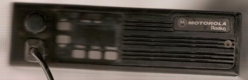

De lo que averigué creo que es un motorola modelo RADIUS M208.
Adjunto imagen (escaneada) del frente de la radio.

Como dijo Calvin, nada de sabios... en fin. Pemíteme decir que esa radio es estupenda, de construcción robusta y de gran calidad. Y con el tema de la canalzación, no te preocupes tanto, ya que la probabilidad de utilizar otra frecuencia a las que usualmente se utilizan no es alta, asi que las prefijas y listo...
La instalación basicamente es un chiste, asi que no te preocupes por eso. Y si no tiene antena busca una VHF de 5/8. puede ser con montaje magnético, que mediante un imán la ijas al yep o fijas. estas estan entre 20 y 40 lks. Y eso sería.
Volviendo a la conección, positivo con positivo u de igual manera negativo con negativo. En el positivo le pones el fusible y listo.... o bien una chelita y lo converzamos...!!!!...jajajajaja
Nos vemos

ya te informo buen juguete ese equipo
- VHF
- 8 Canales
- Rango de Trabajo 146.000 Mhz hasta los 174.000 Mhz (173.995 Mhz)
- Posee Identificacion MDC 1200
- Ese euipo solamente se programa por computador mediante interfase que se interconectan al pc y la radio y obvio su respectivo software motorola
espero que te sirva la info
