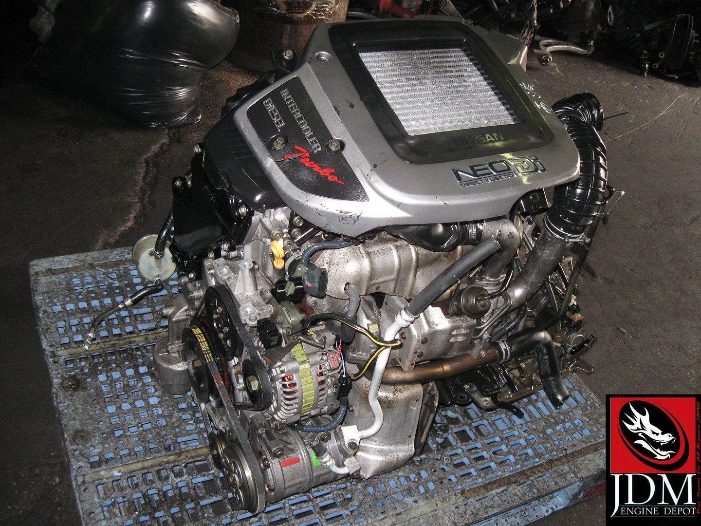

Hola, queria consultar lo siguiente, ando en busca de un moto para una terrano diesel 2.5 TDI, aca en Chile esta bien carito y en USA pille uno que tiene el mismo codigo (YD25DDTi), pero el vehiculo donante es FWD.
El motor servira de todas formas o cambian en algo que haga que no sea llegar y poner (Siempre hablando del tema BLOCK, perifericos y accesorios obviamente no le va hacer)
Este es el que pille

Generalmente el problema es el distribuidor q topa con el corta fuegos (no es el caso, por ser diesel). Y el otro problema es que quedan por atrás del motor (lado caja de cambios) las entradas y salidas de agua, peero en este caso, como el motor tb es para una aplicacion FR, tiene un tubo hacia atras:
asi q lo mas probable es q te sirva. Revisa eso si el tema de la caja pq este está con caja auto.

Enchufaselo a un buggy atras, y traetelo con caja
Los soportes de motor tb estan ubicados en otro lado
