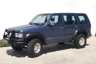

V A M P I R O
Mensajes: 6.705
Body lift de 2 o 3", y girale las barras de torcion, siempre dejando algo de recorrido, para que no quedes sin susp de bajada adelante. cada 4 vueltas a las barras le das 1" de altura.
http://www.planetisuzu.com/
Este es el mio, kon uno que otro engañito..
