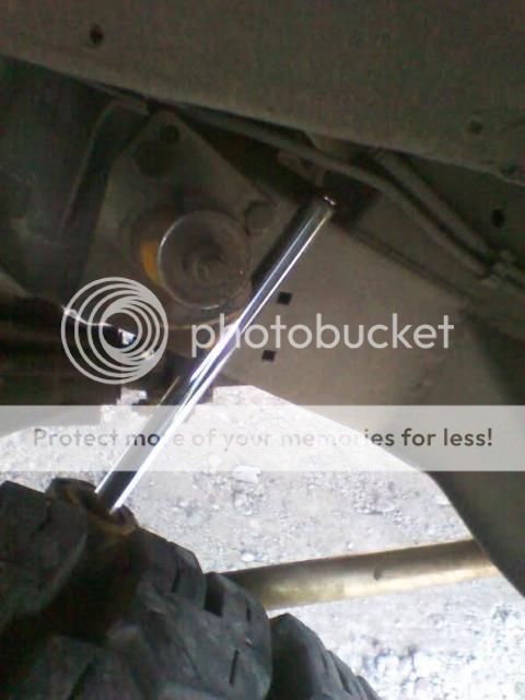

Hace un par de años reemplacé la suspensión de mi discovery por un set up con shocks ome sport. Del día uno que quedo durísimo, se siente absolutamente todo y se sufre con los lomos de toro. Siempre le eché la culpa a los espirales, pero ahora leyendo algunos foros me di cuenta de que parece que la culpa es de los shocks, que mucha gente los encuentra insufribles para el día a día.
Esta semana se me cortó un amortiguador trasero y realmente me di cuenta lo duros que son y lo penca que es la soldadura que sostiene el vástago. La verdad que me estoy planteando reemplazar los 4 shocks por algo más blando y de más calidad (se me cayó OME). Alguna recomendación?
Acá una foto del susodicho.

te podria recomendar KONI, los rojos tengo en un patrol y quedo muy bueno , son regulables en dureza.

Monroe Magnun, te sorprendera lo bien que funciona y lo baratos que son

Gracias por las respuestas.
Creo que voy a encargar los 4 amortiguadores y los OME se van a la venta para alguien que le guste andar cargado hasta el techo. Voy por Bilsteins o terrafirma.
