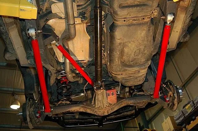

-Poner espirales por fuera del chasis, manteniendo la altura que tengo ahora, para seguir con la misma estabilidad o poner espirales por dentro y mejorar el rate con amortiguadores mas duros?
-Sistema 3 link con o sin panhard o sistema 4 link
-las barras tensoras 3 a 4mm seran, un extremo con buje y el otro lado con rotula
-los soportes seran mandados a cortar en plasma
-todo ira soldado con mig y torneado respectivamente
-Espirales de chevette
-Amortiguadores aun no se
La idea es lograr una suspension que copie un poco mejor el terreno, algo mas blanda y ganar si es que un poco mas de recorrido que al actual
Relaciones de transfer y diferenciales Suzuki´s
Ideas para la suspension (obviamente sin los ORI jajajaj):
Aqui samukin aperrando a todas:
