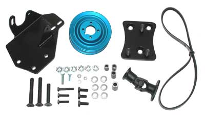

la verdades que me compre una direccion hidraulica de vitara para mi samurai, mis dudas son
la apernadura de la caja es la misma ....
hay que hacer algun refuerzo donde va la caja..
si el pitman del samurai se puede poner en la caja de vitara...
la bomba es capaz para los 35''
y por ultimo me digeron que queda medio corto de riendas, si estos fuese cierto como solucionarlo...
para lo que hallan hecho este injerto por favor guienme un poco ya que la voy a instalar yo y necesito todos los pro y los contra de este asunto...

No, pero un perno se puede usar. Ojo que ademas va torcida, por lo que debes usar cruzeta en vez de la union picante del Samurai.
Debes usar un buje al chasis para apernar esos nuevos hoyos.-
Aqui lo puedes ver
Si quedas en el area reforezada, no.
Nop, entiendo que son diferentes estriados
Sip, bba y caja.-
Alargando el Pitman, lo mismo que tuve que hacer yo con la de Trooper.-

tambien puedes hacer un adaptador o convertidor para la apernadura de 2-1 a 1-2, como el samuka tien en un lado dos pernops, la caja vitara trae esos dos pernos en el lado contrario, ademas dicho adaptaor te sirve para alinear el acople de la columna de dirección y asi no le metes mano a esta, ni al chassis, ya que el adaptador va apernado por un lado el chassis y al otro la caja

Yo coloqué la caja de vitara.
Para ahorarte el tema del adaptador, puedes hacer un hoyo en el chasis (más adelante de los que tiene la caja de samu. De esa forma aprovechas dos de los tres originale y colocas el otro en el nuevo hoyo.
El pitman de Samurai no te sirve porque tiene mayor díametro. El cualquier caso, el largo del pitman entre ojos es el mismo que el del samu. el único problema es que la caja es "mas corta".
La manera de solucionarlo es alargar el pitman, no creo que haya otra.

Predeterminado Re: caja de vitara en samurai... consultas
Empezado por s.o.s
suerte
pato montenegro
El Pato se refiere al adaptador de esta foto.
Es basicamente una placa con las perforaciones del chasis mas las de la caja, y usa pernos allen con cabeza "de copa" para montarla.
Calmini Power steering kit
