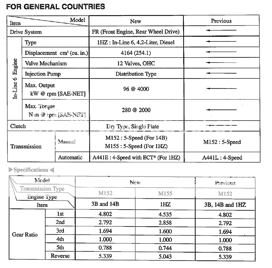

Estas son las specs de la Coaster
Hay varias relaciones disponibles para la Coaster con el 1HZ
- 5,125 (41:8)
- 5,375 (43:8)
- 5,625 (45:8)
- 5,857 (41:7)
- 6,142 (43:7)
Aunque si quieres una mejor aceleración hay que elegir una relación alta, y tambien habría que ver el tamaño de los neumáticos, ya que tenian 7.00R16 pero se pueden ocupar unos 7.50R16 o unos 215/70R17.5
Sobre turbinarlo, podrías cambiar la culata, bielas y pistones de un 1HD-T, aunque el costo podría ser similar a conseguirse un 1HD-T.
