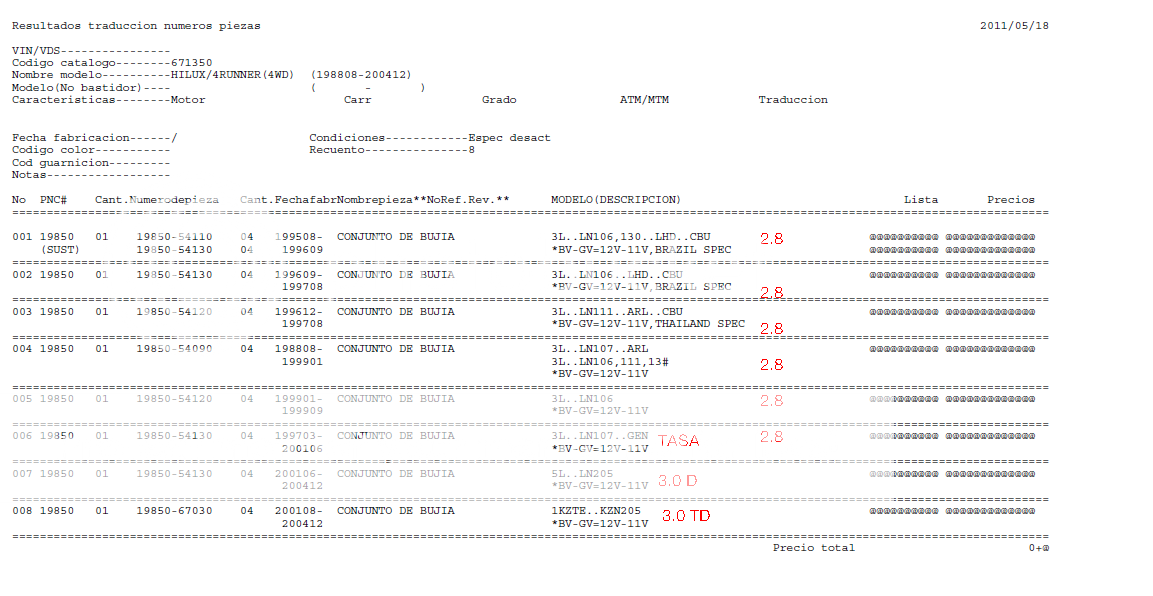

Si te fijas, para el 3L hay 3 tipos:
- 19850-54090 (DG-211)
- 19850-54120 (DG-212)
- 19850-54130 (DG-310)
La DG-212 es idéntica a la DG-211.
Revisa cual tienes montada, ya que hay diferencias que impliquen que el motor no arranque.
