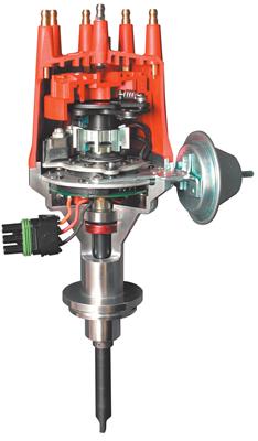

hola que distribuidor puede ser reemplazado por el original de un GM 350 Vortec???
algun modelo en especial ya que estos traen una especie de enchufe al ser totalmente electronico..
atento a opiniones y comentarios

[quote="JPVM"]Si bien no pusiste el año del 350 ...
el 350 es año 1997 pero nose si le haran los distribuidores msd por el año.
GM late model performance enthusiasts will be happy to see this Pro-Billet Distributor. The distributor, PN 8366, is a drop-in replacement for GM V8’s using the small cap distributor with a dual connector coil found in cars from 1987-1993 and trucks from 1987-1995.
ahora no se si habra alguna diferencia en el distribuidor de una silverado 1995 TBI con el de una silverado 1997 Vortec? tendra alguna diferencia con la parte electronica? .
el distribuidor original es como este pero con 2 cilindros mas.
nose que tendra de especial?

Son TOTALMENTE DISTINTOS, Vortec con TBI na que ver ...... , como bien te señala JP existe la alternativa MSD, ..... qué pasó con el distribuidor del motor Vortec, lo vas a usar con la inyección multipunto ??? o no vas a usarlo con computador ? .... me tinca que lo vas a instalar sin inyección multipunto, que problema tienes ?
el problema es que el motor lo compre de una silverado volcada y el distribuidor quedo hecho mi3rda por eso ando en busca de algo que le sirva porque la idea es dejarlo funcionando con la inyeccion original..
PD. Todavia sigo con la duda que distribuidor le hace a el motor vortec 350 1997
saludos Gino

Este te sirve para el Vortec 350 (small block) , el unico problema es que todos estos hay que usarlos con los encendidos MSD , como el MSD-6A
MSD-8365 ......... US$ 329.95 en Summit
Vendor MSD Ignition
Product Line MSD Pro-Billet HEI Distributors
Trigger Style Magnetic
Advance Type Vacuum and mechanical
Cap Style Male/HEI
Tach Drive No
Slip Collar No
Gear Material Iron
Computer Controlled No
Ignition Box Required No
Cylinder Rotation Right hand
Helix Rotation Standard
Housing Material Billet aluminum
Housing Finish Natural
Quantity Sold individually.
Notes The distributor is designed to replace GM HEI distributors that use a 4-pin ignition module.
http://store.summitracing.com/defaul...h&Ntt=MSD-8365
