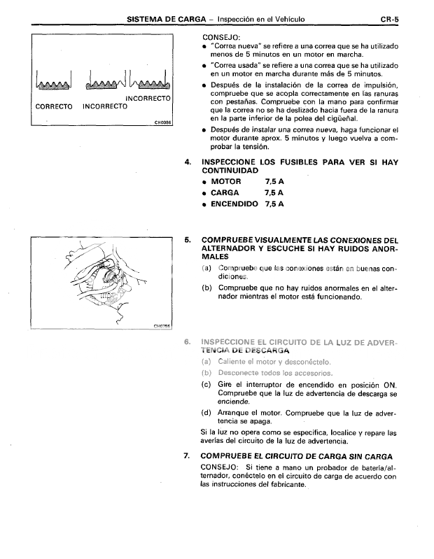

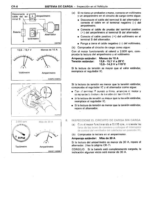

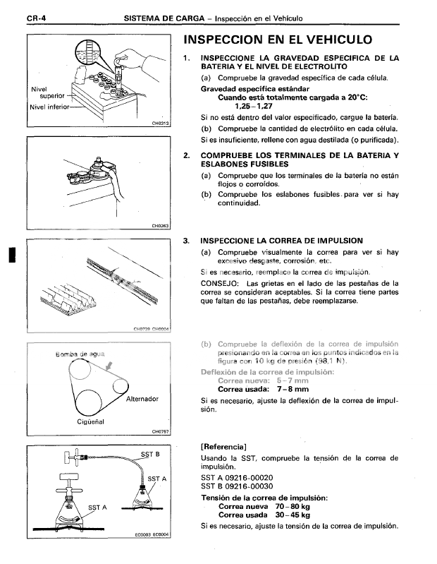

En las Hilux hay alternadores de 40, 55, 60 y 70 A. Incluso los Dyna no superan los 70 A en 12 V y 30 A en 24 V.
Unos scan
