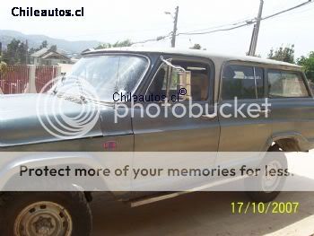

Perro En La Casa Tengo Unos Gm10 Y Gm 12 Son De Una Suurban Brasileña Que Le Llaman Veraneio ...son Cn Tambor Y Tienen Cubos .....
El Pacer Tiene Fotos En Su Compu Si Los Queri Cachar....eso----
Gracias , mandame fotos porfa a :
esainz1@gmail.com

,,,,,DEJA SACARLE FOTOS LA TENGO EN UN SITIO ...ARRUMBADA.....

MIRA SN DE ESTE TIPO SE VERANEIO DE SEIS PERNOS Y CUBOS CN FRENO TAMBOR ...ME DIJERON K E SE LE PONEN DISCOS DE C-10
