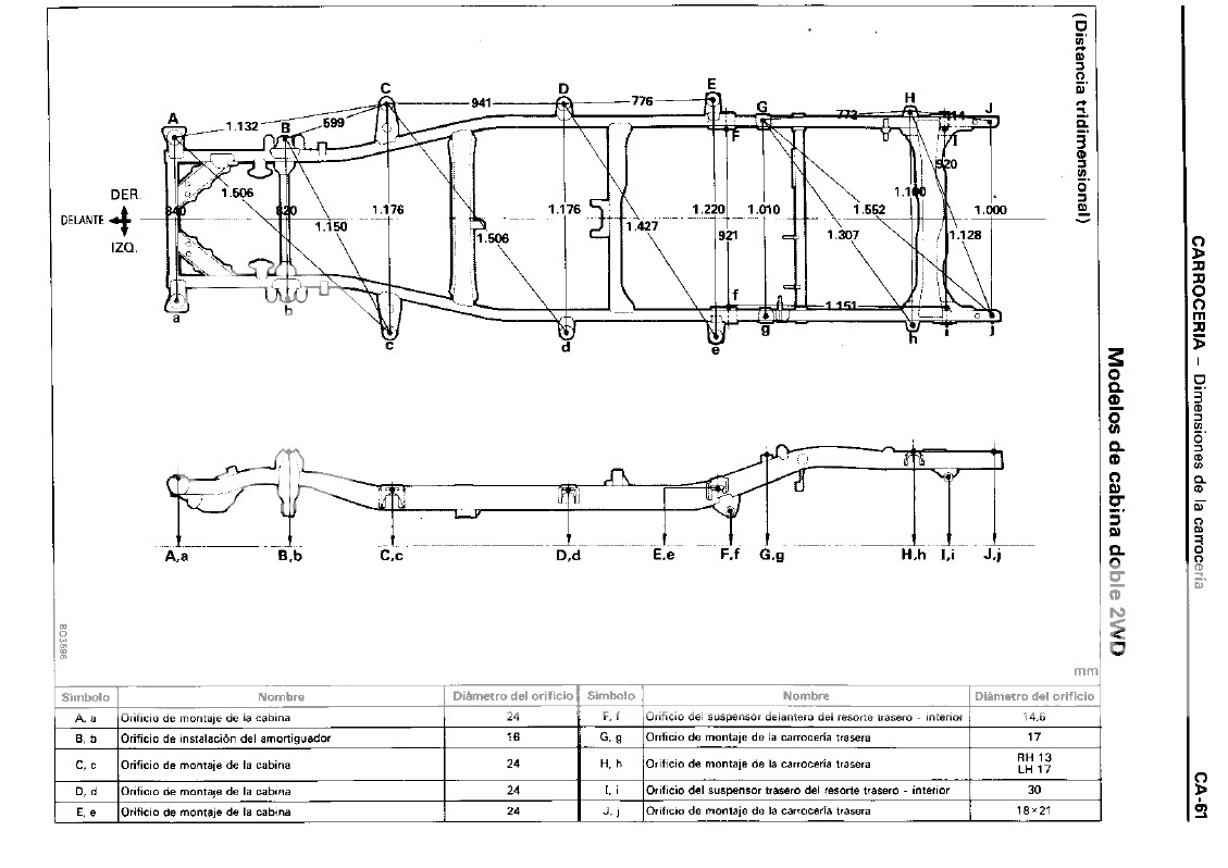

Antiguo 10-07-2011, 03:44:27   #5
Predeterminado Re: Adaptacion diferencial
Empezado por cristianz Ver Mensaje
Hola, consulta Alberto, el chasis de esa hiace tiene alguna similitud con las hilux 4x2?, y las hiace 4x4 comparten chasis con las hilux 4x4?
sl2 y gracias
Compare...
Hiace 4x2
Hilux 4x2
