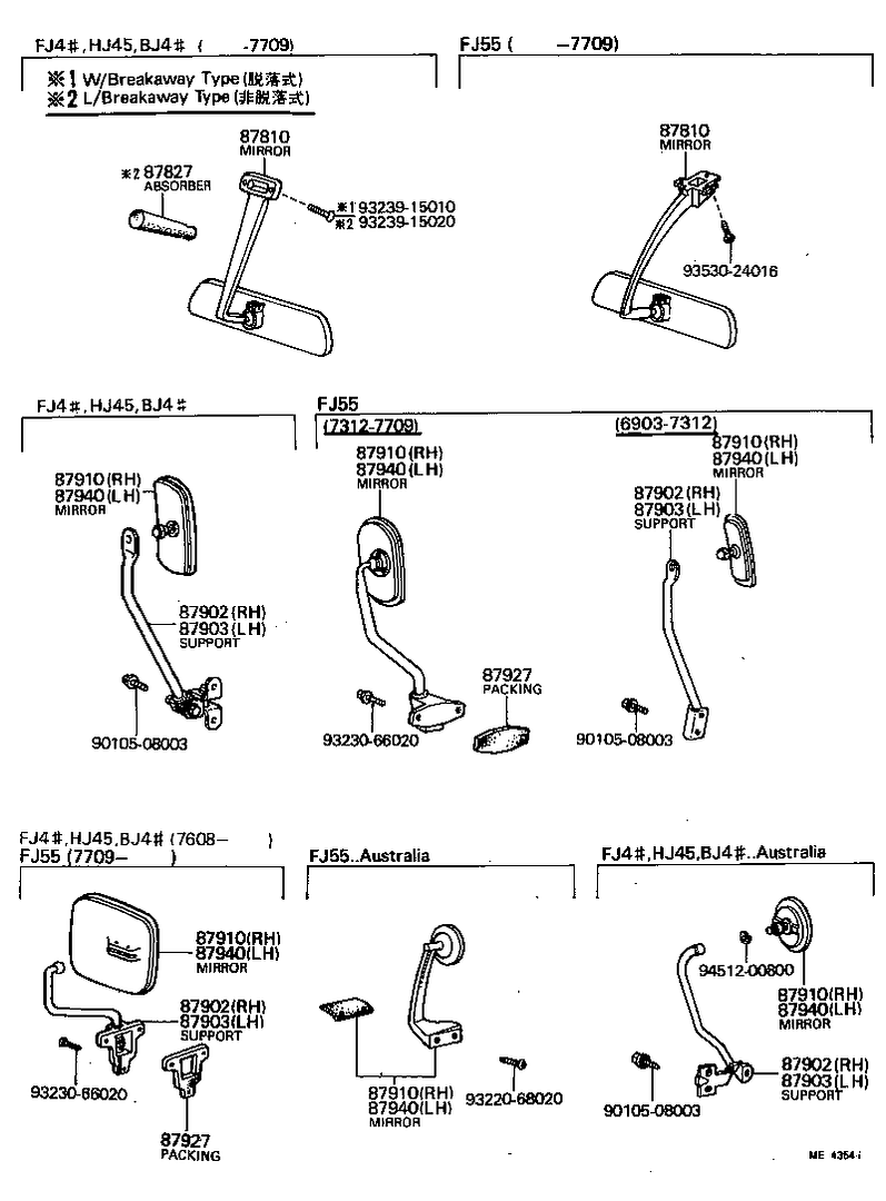

Señores, estoy en la difícil misión de pasar la revisión técnica, para ello necesito instalar espejos retrovisores laterales al TLC, el drama es que tiene puertas de lona, a las que se le saca la mitad superior, por lo tanto quedan muy bajas para poner los espejos, alguna vez vi unos TLC que traían espejos apernados a la carrocería, donde se afirma la bisagra del parabrisas. Alguien los tiene, alguien ha encontrado alguna solución que se vea relativamente bien y que funcione???, hay alguna foto por ahí como para sacar ideas……

yo los he visto atornillados a la pestaña del parabrisa.

¿los espejos originales del tlc???, si son esos, hice la prueba, pero los brazos son muy cortos y no se ve nada pa atras. aclaro tambien que mi tlc lo uso como Daily drive.

no eran otros, no los riginales, y tenian una pletina para justar bien el tema, lo vi en un TLC que estaba en Mall Plaza Maipu hace como 3 años..
yo creo que por ahí va la cosa.. lo que se me ocurre tambien es que armes una pieza de ajuste a la visagra del parabrisa, hay varios que colocan focos en esa posicion.. pero siempre con espejos alternativos..

yo le puse unos espejos alternativos y los aperne al marco del parabriza, justo en el hoyo que queda cuando desmontas el marco de las puertas..te envio una foto....mas cerca no tengo....
