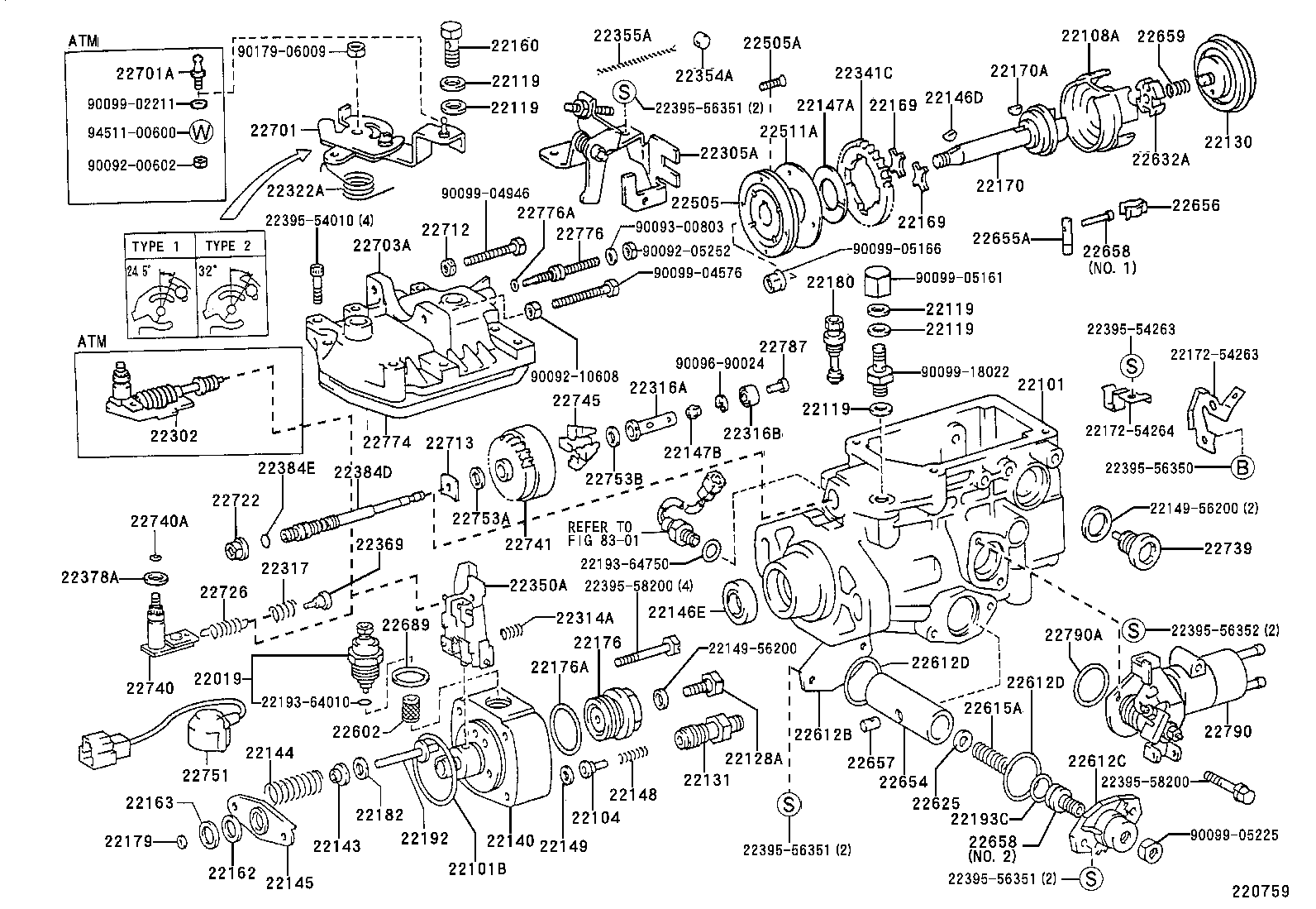

Reapreta la tapa de la bomba inyectora ya que lleva un oring como empaquetadura y de seguro ha perdido su flexibilidad y permite la fuga .- Otra posibilidad es que fugue por el oring que sella el eje del acelerador (donde se engancha la piola , en la bomba ), en todo caso sería bueno mandar a cambiar el conjunto de empaque a la bomba y de paso calibrarla ; ese costo lo recuperarias rapido ,con el ahorro de combustible

Ahí aparecen todos los o'ring

Yo andube mucho en 2L y realmente como dice el otro amigo es por la tapa de la bomba, es la unica parte por donde alguna vez yo bote petroleo.
Recuerda que la bomba esta muy, muy cerca del block y eso lleva a errores.
