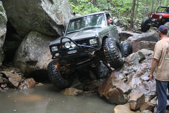

Predeterminado Re: Proyecto : Ford Bronco II 86 en blanco y negro
Esta plataforma siempre me ha gustado. Si más adelante te da por hacer algo radical sería increible.
Mucha suerte!

Felicitaciones compadre, muy buen trabajo para un autodidacta, sobre todo en el tema de las latas..
hay algo mas pensado aparte de los neumaticos, como lo que sugiere Pato por ejemplo??
