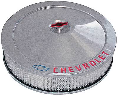

Hola, pensando en vadear un poco, es un 350 Chevy puesto en un Land Cruiser y ahora esta con el tipico filtro Proform.
Pensaba fabricarle algun tipo de toma sellada con filtros de camion chico, que son sellados. Pero nose si habra alguna "caserola" llegar y apernar al 350 para conectar snorkels?... estaba buscando pero no encontre nada confiable.

Como depende del carburador que tenga, lo mas sano va a ser que midas al ancho del "porta filtro" en el carburador y nos des la medida.. tal vez haci sea mas facil ayudarte
Antiguo 14-07-2008, 15:49:58   #3
Predeterminado Re: Snorkel para V8... ?
Empezado por V A M P I R O Ver Mensaje
El tipico, 5 1/8" .

anda a cachurear a lasdesarmadurias de camiones, ahi encontraras unos codos , flexibles, etc de goma de admision de aire, de distintos diametros y largos, ....tu eres un gallo inteligente, demas que con lo que encuentres ahi te haras un buen snorkel

En el TTC tipigo que le ponen una de esas mangueras que son como de acordeon y el filtro en la punta. Yo lo que haria que es que pondria el filtro safari, la manguera esta de acordeon entre el carbi y el filtro y de alli pongo un pre cleaner en la punta ..
Facil .. !

Para algo tan extremo vas a tener que asegurarte que todo el circuito quede ultra sellado, me acuerdo de unos Patrol que tenía la Armada traían un sistema parecido a este:
Facil .. !
Igual la idea es que sea estetico y duradero. Por otro lado habia leido sobre los precleaner ciclonicos Safary, que tenian un rate de velocidad de hasta 80km/h o algo similar, de ahi en adelante se recomendaba el tipico AirRam. ¿?
No es para vadear todo el dia ni competir, pero si la punta se sumerge como a veces pasa..., tan solo acelerar sin miedo.

Por ahi tendre k ver algun filtro sellado de camion, la toma del carburador al parecer hay k fabricarla, no eh podido encontrar algo llegar eh instalar...
