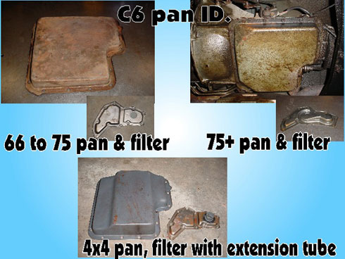

Ideal alguna fotito para ver la diferencia o algùn detalle claro. Tambien puede ser el conevertidor si es que hay diferencia

Hola, la forma mas rapida de distinguirlas es por la forma del Cárter. Aqui hay dos links donde aparece la forma de cada carter, y se puede apreciar la diferencia. El Cárter de la AOD es simetrico y el de la C6 tiene como un sacado en la esquina al lado del pasajero.
C6
http://www.badshoeproductions.com/c6pans.jpg
AOD
http://www.badshoeproductions.com/aodpans.jpg

Tambien por la cantidad de pernos del carter.

Mas claro que el agua, gracias por el dato. Es C6
