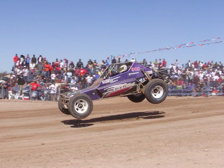

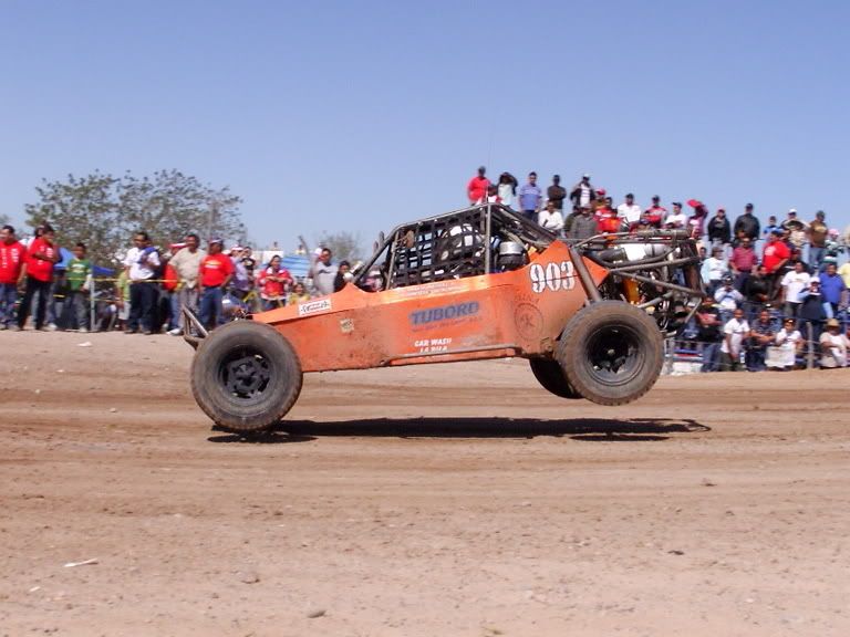

¿Que es un clase 9?
Un clase 9 es una de las 23 categorías especificadas dentro del reglamento de SCORE International. Es en resumen, un vehiculo tubular mono o biplaza impulsado por un motor Volkswagen tipo 1 de 1600 cc (Escarabajo)
