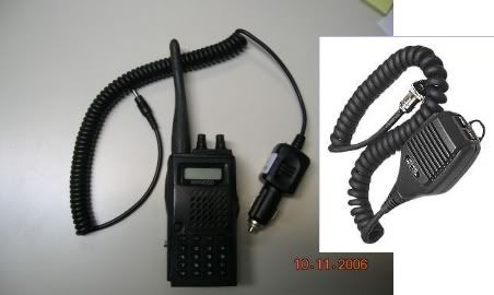

Respecto de los accesorios en la imagen se ve el microfono y el enchufe al encendedor.
Se compra de acuerdo almodelo de radio y es relativamente barato.
