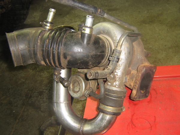

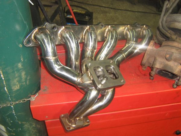

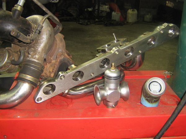

Como muchos saben la Hilux Supra de Gatorichy sufrio un pequeño percanse en las 48 hrs , eso otivo para aprovechar de hacerle algunos retoques sobretodo a su corazon , ya esta lista de la cirugia reconstructiva y el motor esta casi listo...internamente solo se le refresco un poco , cambio de metales , mantencion completa a la culata, todas las empaquetaduras y retenes nuevos, todo esto para que se encuentre en un optimo estado por que la idea es sacarle unos pocos caballitos mas, de fabrica trae algo asi como 240 hp, y revisando foros y otras yerbas se decidio mejorarle la respiracion con una nueva admision , intercooler , y en el escape con un multiple nuevo , una curva de salida del turbo mas grande y menos restrictiva, ademas de una blowoff y waste externa, con regulador de boost , para asi poder aumentar la presion del turbo a unas 10-12 lbs, con lo que se supone debiera llegar a cerca de 300 ponies lo que no es malo.
aqui algunas fotos de los componentes , el lunes subo de la camioneta...

Victor el MULTIPLE lo fabricaron uds??
Por que si es asi esta ATR ,
Pu**** que trabajan lindo .
Daniel.
Antiguo 27-08-2006, 11:32:19   #5
JAJA No daniel , me encantaria decir que si , pero nos falta tecnologia aun para llegar a eso, se trajo desde los states bolt on para el 7MGTE, ;-)

espectacular el trabajo pero lo mas destacables es ese multiple **** la cuestion bonita las kgo

sinceramente el escape 100% PRO la cago muuuuy rico y pa mas remate acero inoxidable jejejje wena felicitaciones.... y suerte con el armado
