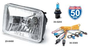

Hola amigos de T.A. , el otro dia estaba vitriniando en 10/7 y vi juegos de luces (foco mayor) de xenon (bi-xenon), yo tengo las comunes y corrientes con foco cuadrado.Alumbran como vela.
Existen estas otras se pueden usar con ampolleta halogena o Bi-xenon ?
y tambien hay de estas con un lente
Pregunta: cual es la diferencia entre ambas ? y los ballast Bi-xenon deben haber de mejor y peor calidad como elegir , cual ?
Gracias x cualquier aporte !

con el perdon de los presentes... ambas valen champignon!
hay que considerar que entre mas pequeno es el reflector peor es la eficiencia del conjunto, por lo que si pones unos xenon en esos reflectores solo lograras molestar a los que vienen de frente
si quieres algo que realmente alumbre, anda por unas "the real custom"
http://www.dsmtuners.com/threads/hids.387661/
necesitas un proyector de xenon de verdad, no H1 o H3 o H4, necesitas un D2S. Asi aseguras la calidad optica y tener disponibilidad de ampolletas de verdad
yo me arme unos asi sobre una base de redondos de 7", pase por varios H1 y ninguno anda realmete bien, compre un par de proyectores morimoto d2s Q5, realmente espectacular (imitacion de los koito japoneses Q5)

primero, si tenes sealed beam, cualquiera de las dos opciones que pones va a ser mejor
según tengo entendido, el primer foco funciona bien con luces halogenas, el segundo funciona con Xenon, y trae ese lente justamente para evitar no molestar al wn que viene de frente.

Hola y gracias x contestar, creo que colocare la primera con halogeno ya que xenon no dura mucho y los ballast no son muy buenos, creo que una pequeña mejora va a estar bien.
