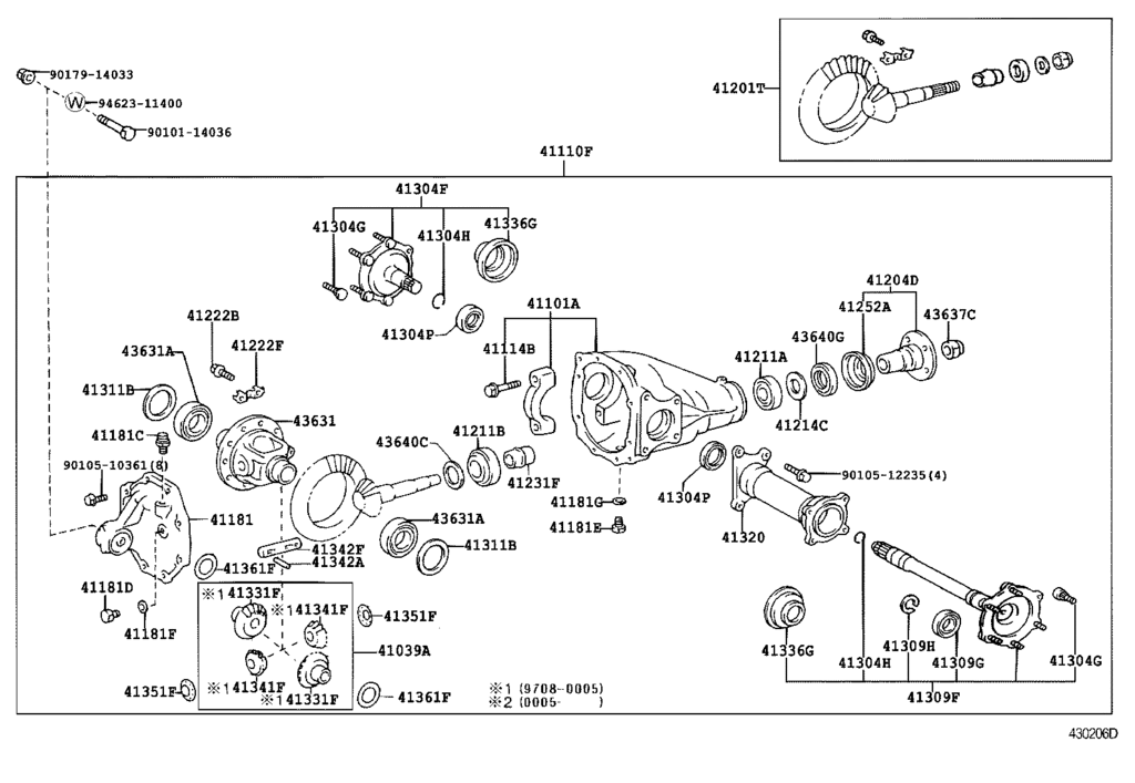

Puede que parezca una idea estupida hacer un yugo (eje rigido) con una IFS porque hay en el mercado y son mucho mas fiables, bla, bla, bla...
Tecnicamente un yugo no hace tanta fuerza excepto en las zonas de apoyo de la suspension (lease espirales o ballestas)
http://i266.photobucket.com/albums/i...1034353012.gif
Pero si se alargan las mangas? y se hace la terminacion de semicircunferencia a cada lado y despues se fabrica o se usa una masa para Eje Rigido.
Ademas como va apernado no habría mucho problema para hacer el yugo centrado, a la izquierda o la derecha segun sea el requerimiento.
Que les parece la idea?

Yo veria la opcion como posible ,una vez hecho un cambio, se pueden repetir y hacer en serie, por lo que el trabajo se haria una sola vez.
El punto debil va por otro lado, las coronas de IFS son de 7,5", y las de yugo de 8" y son mucho mas resistentes que las de 7,5". La mayoria de las conversiones a eje rigido han sido por romper coronas de 7,5"...

Suena coherente, aunque el problema como menciona Fourwheel seria las coronas de 7.5 que se podrian romper, lo demas lo mas complicado seria fabricar las bolas donde van los nucleos. Todo eso si es que la carcasa del diferencial de IFS aguanta la flexion, creo haber visto alguna partida. Mejor esperar que trailgear saque al mercado su yugo delantero con offset de mangas, ahaha.
Por otro lado, igual me gusta el IFS, me parece mas interesante mejorar el performance del IFS actual, aunque es un poco mas complejo.

O sea, se puede, pero concuerdo que una conora 7.5 no es una buena base.
Basicamente es lo entretenido del tema, ya que pensando friamente, es mas facil importar un yugo fabricado a medida a cualquiera de las empresas gringas que los hagan, ya que la plata y horas que te vas a echar en hacer las matrices para poder soldar ese yugo y que quede derecho va a ser sustancial.
