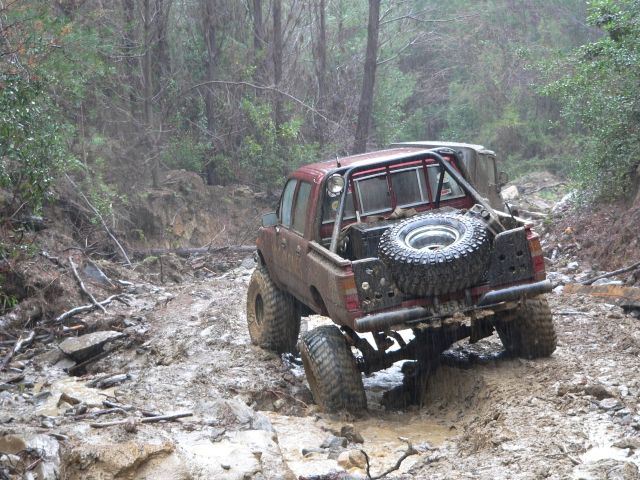

Bueno es mi camio que entró al taller 4-TEC, y hemos echo una serie de up-grade que compartiré con ustedes, hay cosas que ya están hechas y otras por hacer, la probe en el Raid de Angol y andubo impecable.
Cabina y chassis Hilux 93
Motor y cajas Hilux 2RZ-FE
Yugos Hilux, 4.88
ARB F/R
Kit de inflado ARB
Amortiguadores Rancho 9000
4 Paquetes de resortes OLD MAN EMU
Kit High Steer + Barras + Terminales, Marlin Crawler
Bombin de asistencia direccion hidraulica
4 Espaciadores aluminio de 2', Marlin Crawler
4 Llantas Beadlock T/R
Neumaticos Mudzillas 35x13.5 R15
luego vienen las fotos
Juan Pablo Clon 16-08-2006 20:27:46
Kit high Steer
http://www.marlincrawler.com/images/...ged_kt_200.jpg
Llantas
http://www.twistedandes.com/foro/att...tid=5400&stc=1
Raid de Angol
http://www.twistedandes.com/foro/att...tid=6108&stc=1
