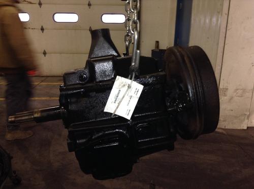

Bueno el propocito de este post es por una caja de cambio que tengo que buscar sus especificaciones, ya sea las marchas, tipos de sincronizadores, planos etc... bueno me diriji aca por la simple razon que tanto buscar, varios de los usuarios usan la caja que busco... esta es una GM 6273212, creo que es de un camion chevrolet, el modelo no lo se.

Estimado Kukeen hola, busque un poco en internet GM 6273212 encontre estos dos links , espero aportar un poco con este dato para que otra persona busque mas facil el modelo y lo que necesitas.
http://www.vanderhaags.com/detailview.php?part=24243928
6273212GM CH465 Transmission
Es esta tu caja de cambios ?
http://imagehost.isoftdata.com/phpTh...d=394592&w=500
