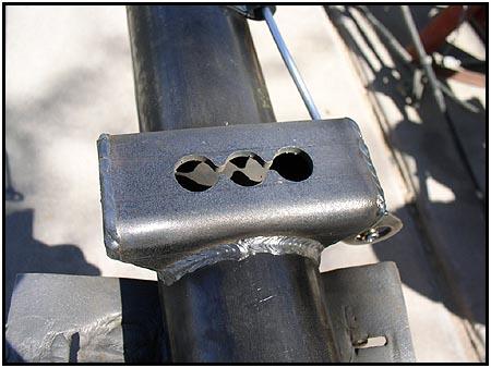

Pato Fernández hizo esta modificación en un LJ80, solo hizo la perforación en las perchas del eje delantero, aquí está su proyecto y se pueden ver fotos del antes y después:
http://www.twistedandes.com/foro/showthread.php?t=64428
También hay que perforar la placa de anclaje...
Empezado por Pato Fernández (Mensaje 816005)
Ya muchachos:
corri el eje 1,5 pulgadas hacía adelante, no más ya que no quiero pasarme hacia el otro lado y además que con los 31 quedó genial, se nota mucho el cambio, ahora si quedó como debía, muy binel angulo de ataque;sin embargo no sé por que en las fotos no se ve igual que en en vivo, jajaj, en fin,
lo bueno fue que la barra de dirección quedó derechita.-

http://www.billjohn.com/articles/dri...s/P3090048.jpg
http://i11.photobucket.com/albums/a1...IMG_059737.jpg
http://www.geog.ucsb.edu/~pingel/jee...ring_plate.jpg
