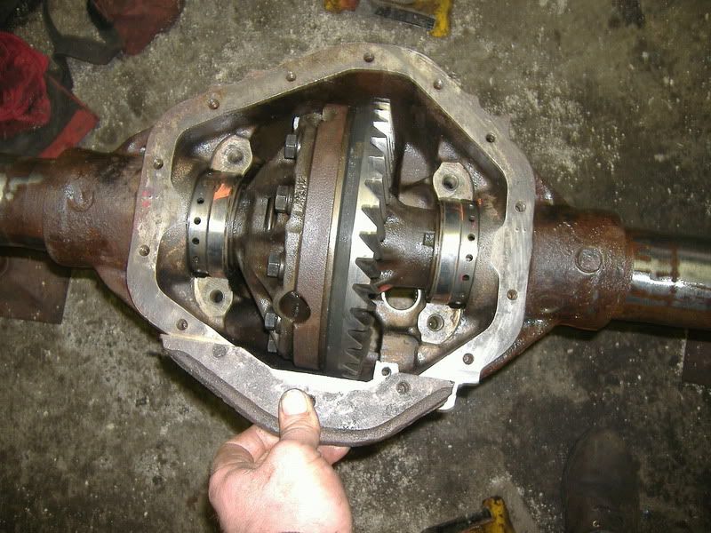

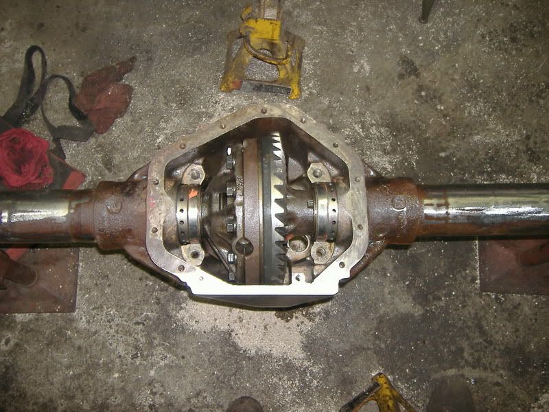

El GM14 se viene...para ver una comparaciòn de lo grande y firme que es :shock::shock:
http://www.desmontados.cl/files/gm14andd60b_120.jpg
http://www.desmontados.cl/files/gm14and_d44b_180.jpg
http://www.desmontados.cl/files/gm14and_d44_174.jpg

Es grande, pero La verdad es que, afeitado, no será muy distinto al despeje del 8.8. Además, las razones del cambio son (a) el 8.8 de 28 splines está en el limite bloqueado y con 37" (Irok 36" bias= 37"), (b) gano ancho y hago el match perfecto con el delantero (quedan ambos en 69") y (c) quedo con discos traseros.:twisted: Eso sin considerar que si crezco en neumaticos tengo cero riesgo y que la firmeza del GM14 es incomparable. salu2.
