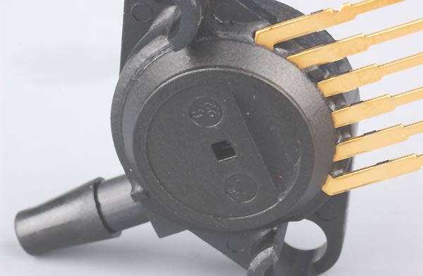

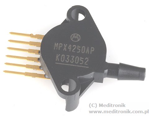

Aqui encontre un dato bueno.
El sensor MAP de 2,5 Bares que compre lo venden en las "tiendas de Turbo" por Usd 45, y las de electronica los venden en Usd 15 :-o
Es un Motorola MPX4250AP
