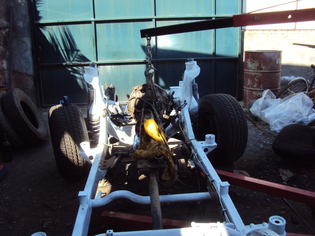

ese esta esperando llegar a si hogar
http://i1264.photobucket.com/albums/...pse9eae959.jpg

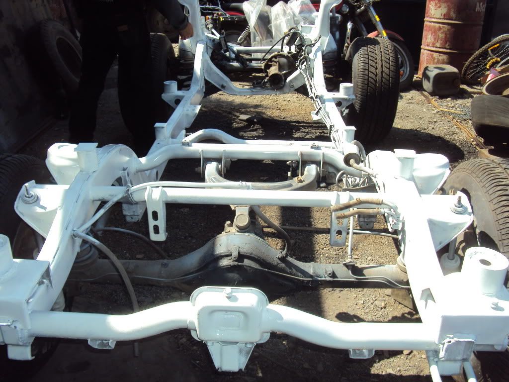

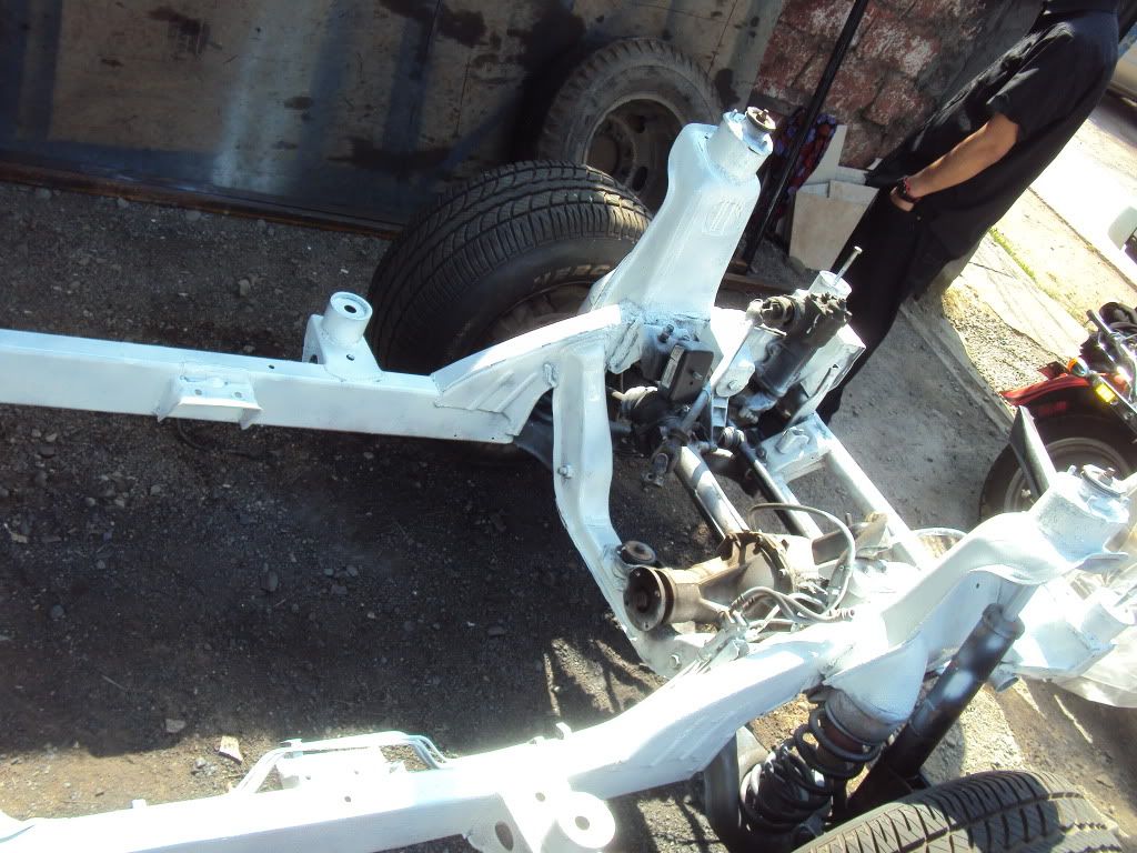

Chassis ya pintado
http://i1264.photobucket.com/albums/...psc6475b7d.jpg

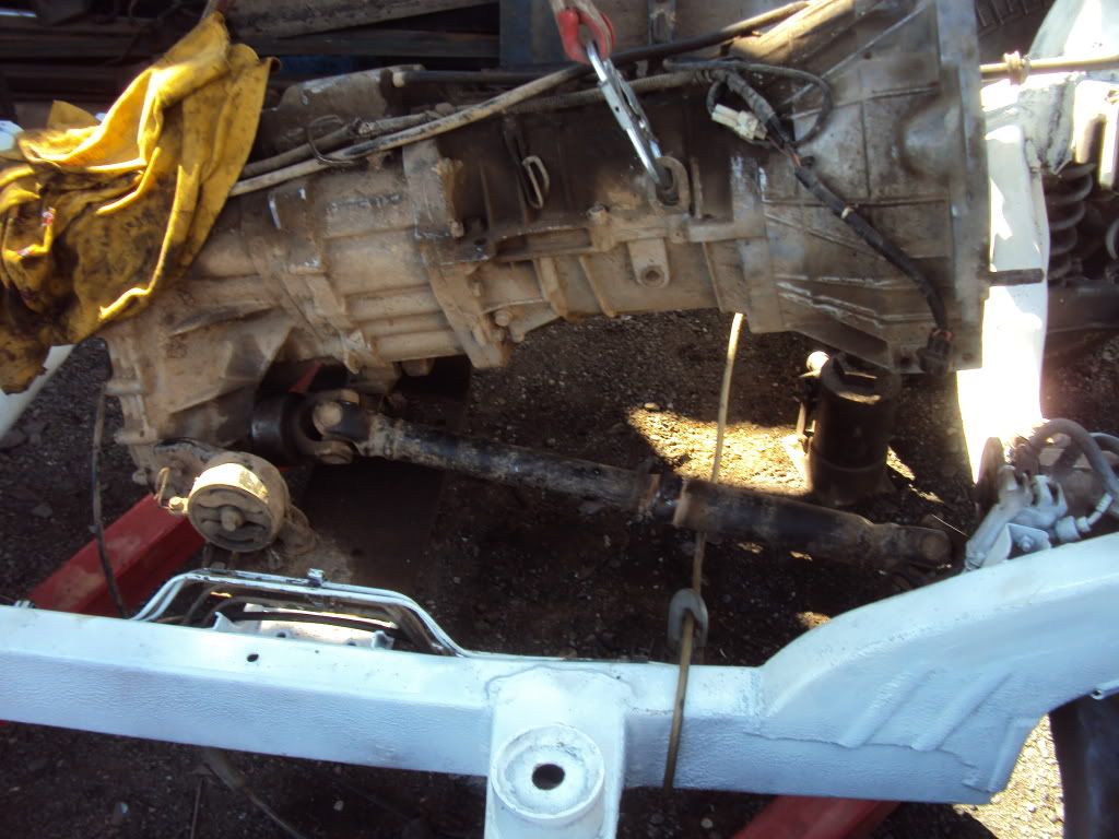

ya se comenso a instalar sus componentes, instalando cajas
http://i1264.photobucket.com/albums/...ps534e2fcf.jpg

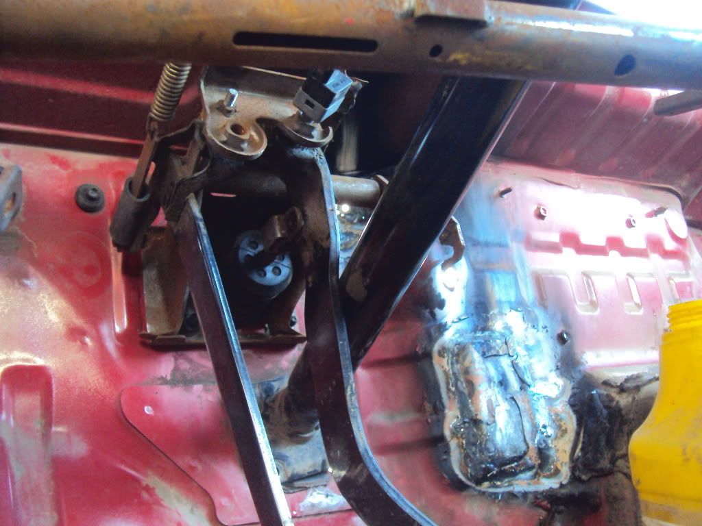

pedaleras
http://i1264.photobucket.com/albums/...ps5c15c05f.jpg
http://i1264.photobucket.com/albums/...ps17e424e5.jpg

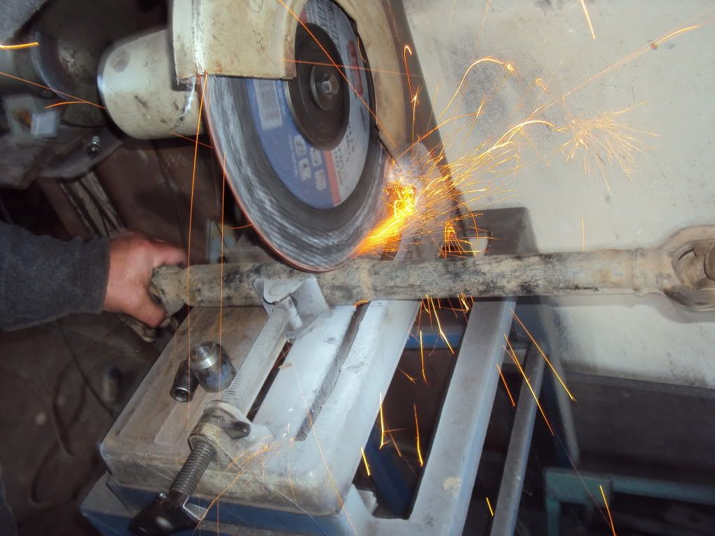

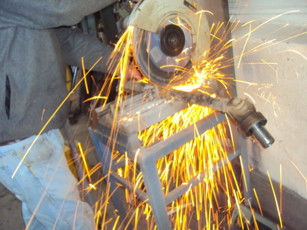

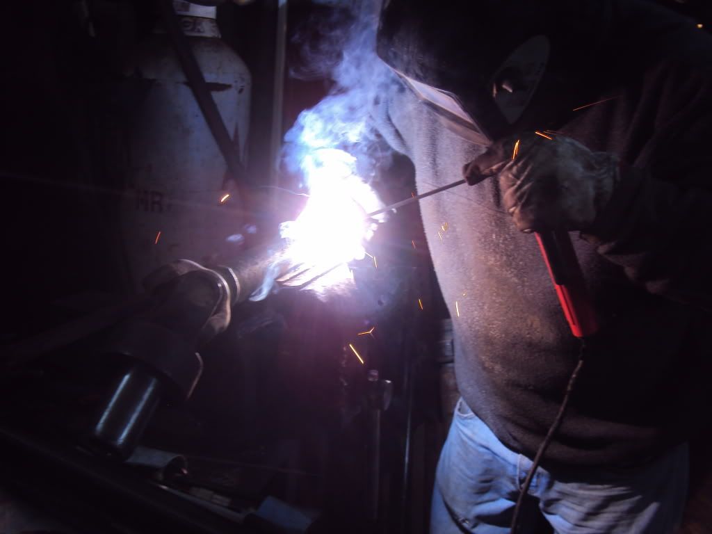

cortando y soldando cardan delantero que quedo algo largo jajaja
http://i1264.photobucket.com/albums/...ps37413bbd.jpg
http://i1264.photobucket.com/albums/...psf3500b6d.jpg
http://i1264.photobucket.com/albums/...psef50fd2b.jpg

el cardan lo soldaron al ojo no entre centros en un torno de ser asi no creo que este muy derecho yo tengo maestranza y asta en el torno aveces quedan chuecos mejor revisalo y te evitas vibraciones y rodamientos rotos saludos
