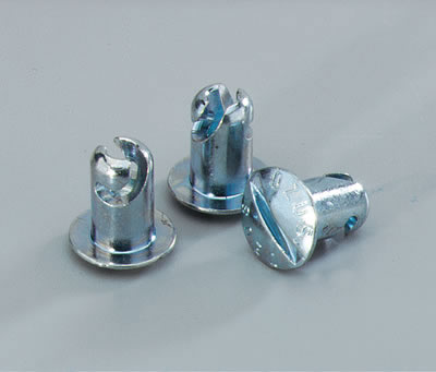

Ese anclaje es como para el capot solamente, no me imagino el Jeep a 120km/h con el viento pegando en los tapabarros y que la trompa se mantenga rigida. Creo que hay que tomarlo al menos de un par de puntos en cada tapabarro.- Las camionetas de baja usan esos seguros de mariposa para aquello.-
http://static.summitracing.com/globa.../sum-g1620.jpg
http://static.summitracing.com/globa.../sum-g1621.jpg
http://static.summitracing.com/globa.../sum-g1642.jpg
http://static.summitracing.com/globa.../sum-g1645.jpg

Esos se llaman "Dzus Fasteners" :wink:
