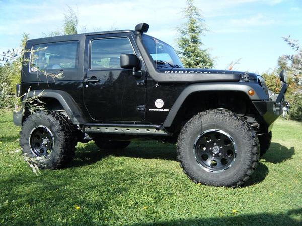

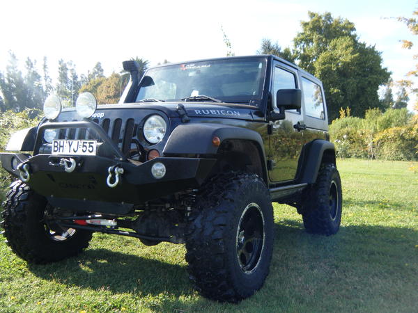

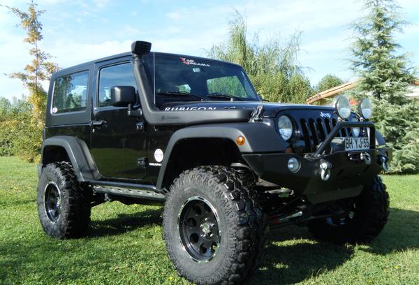

Instalamos el Kit. 5 Pulgadas delanteras y 4.5 trasera de levante. Subo fotos de como quedo.
http://www.twistedandes.com/foro/pic...&pictureid=145
http://www.twistedandes.com/foro/pic...&pictureid=146

PatoPower 26-03-2010 19:31:22
Re: Proyecto PATAN Rubicon JK
3 Archivos Adjunto(s)
Algunas fotitos de la prueba en la rampa.

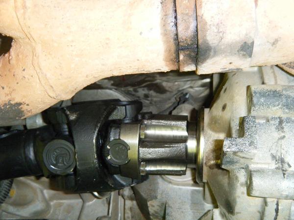

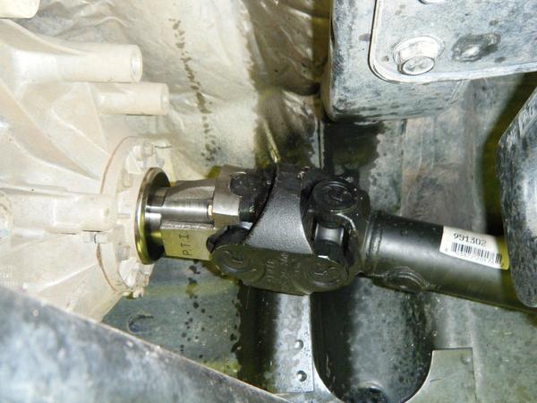

Fotos de los nuevos Cardanes.
http://www.twistedandes.com/foro/pic...&pictureid=152
http://www.twistedandes.com/foro/pic...&pictureid=151

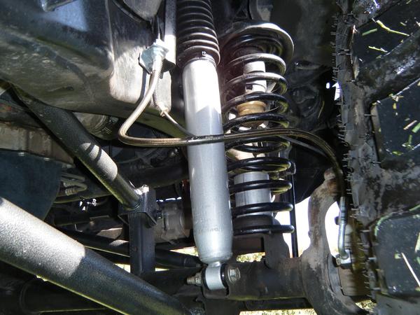

Foto de las suspencion delantera, donde se cambio las cuatro barras, espitares, amortiguadores, lineas de frenos, amortiguador de direccion y track bar. El kit modifica los tensores de la estabilizadora, pero como el Rubicon los desconecta electricamente estos se usaron el la barra trasera.
http://www.twistedandes.com/foro/pic...&pictureid=150
http://www.twistedandes.com/foro/pic...&pictureid=148
