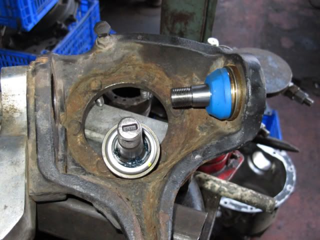

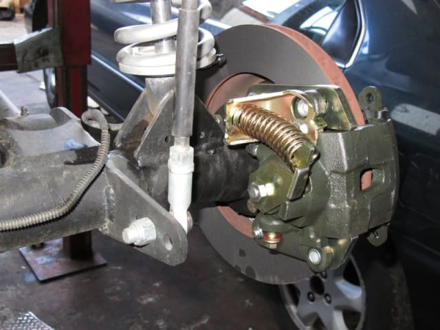

Entró a mantención y un upgrade de frenos, para que ciertos personajes del foro no basureen con el pobre Willyto :piss:
http://i482.photobucket.com/albums/r...s/09540b7e.jpg
Discos traseros
http://i482.photobucket.com/albums/r...s/d4744624.jpg
Cálipers de Caddy
http://i482.photobucket.com/albums/r...s/bcc07839.jpg
Palieres y crucetas Chomo Moly
http://i482.photobucket.com/albums/r...s/8966b6c7.jpg
Rótulas nuevas
http://i482.photobucket.com/albums/r...s/2d60d79f.jpg
Tapage 26-10-2011 19:46:22
Re: Proyecto Willys MB, V8 LS
de pobre creo que poco .. ;)
E-brake caliper .. ( el dorado ? ) me cuentas como te va con la parte del e-brake ..
AndR3Z 27-10-2011 09:39:41
Q buen upgrade! Felicitaciones!
Y discos ventilados? guau!
