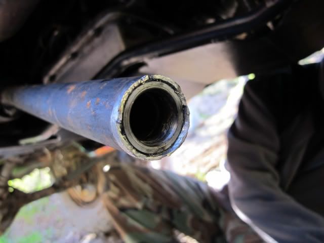

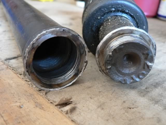

La primera vez, soldadura mal hecha:
http://i482.photobucket.com/albums/r.../cardandel.jpg

La tercera vez, el sábado pasado, nuevamente se quebró la soldadura. Claramente se ve que no penetró y era muy delgada.
http://i482.photobucket.com/albums/r...s/5691a0b4.jpg

:shock: para mi ese trabajo lo hicieron sin ganas en una maestranza donde mandan al alumno en práctica a soldar el cachito del chiquitito del jeep verde:-D pq pa q ni siquiera biselen hay q ser muy jil, sumado a un amperaje pobre y quizá q soldadura pq se ve muy distinta a un 7018 o MIG, y para irse a la segura yo hubiese ido por superalloy pq a veces los materiales de las estrías y yokes son fundidos de dificil penetración.
