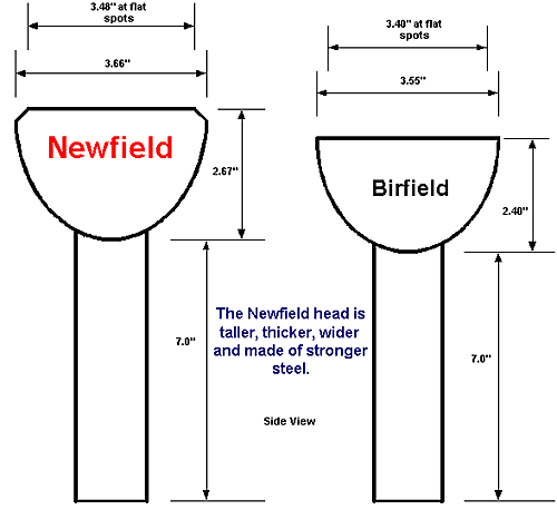

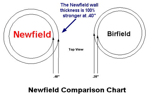

Esta es una alternativa a mis problemas.
http://www.rockcrawler.com/techrepor...s/diagram1.gif
http://www.rockcrawler.com/techrepor...ds/Compare.jpg
http://www.rockcrawler.com/techrepor...s/diagram2.gif
