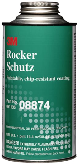

Despues del Epoxi Zinc Hempel, selle las unones metal-metal con Ultra Pro Uretane Seam Seal 3M y le tire dos tarros de Rocker Schutz 3M pintable a los pasos de rueda. La verdad que son re caros y no rinden mucho, asi que la idea de cubrirlo completo duro menos que un pollo para 4.

Es de "Nitrile Rubber"
En cualquier tienda de pinturas automotrices mas o menos descente.
este es:
http://multimedia.3m.com/mws/mediawe...6EVs6E666666--
Acabo de comprar para adentro y compre el WURTH para probarlo. Ademas que viene de 1lt y no de 900cc.-

Buenos productos, el sellador metal-metal 3M uretane y el Rocker Schutz son muuuy recomendables, los usé para el piso interior de cabina y toda la parte de abajo de la camio y queda con un acabado muuuy bueno.-

Aqui estan los dos, pero aun no pruebo el Wurth

No me gusto para nada el "Rock Schutz" de Wurth, es muy delgado y da una terminacion igual a los spay 3M, nada que ver con el Rock Schutz 3M.-
Asi que hice la perdida no mas, y le voy a tirar una capa del 3M arriba.-
