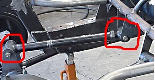

Uhmm, una cañeria de mayor diametro aguanta mas que una barra de mucho menos diametro aunque sea macisa, ademas da mas area para soldar los terminales. Ponle ojo a esas soldaduras:-?, entre otras cosas, se ven feas y personalmente no me dan confianza..., como la que une la barra con el cilindro que aloja el buje...
Por cierto los links estan afirmados al crossmember de la caja?...

a misma crossection (o sea area del tubo o barra) es mayor la fuerza y resitencia del de mayor diametro.. osea una barra de 1" o cañeria de 2" de pared gruesa y q ambas tengan la misma superfice y por ende peso lineal (masa por metro) la cañería tendrá mayor resitencia...
trata de usar cañerias de 2" de diametro exterior y 1.5" interior, como estas:
http://www.trail-gear.com/images/110083-1-225.jpg
y le sueldas el punto de apoyo para la rótula, algo así:
http://www.trail-gear.com/images/11074-1-225.jpg
Puede ser cañería o barra perforada. Si quieres importar de esos tubos, aquí hay un buen punto de partida para leer y entender el tema:
http://www.trail-gear.com/links.html

A los detalles y terminaciones. Fabricacion de piezas como las orejas y tensores, refuerzos, cordones de soldaduras, etc.
Hay un tema estetico importante, pero sobre todo lo comentado arriba, son cosas que puede que fallen o no, pero que en general se hacen de otra forma que es mucho mas confiable.
Puedes poner una foto del travesaño donde estan anclados los tendores? no logro ver que tan rigido es.

Revisa bien lo q estan haciendo... bajó notoriamente el nivel del trabajo... ese terminal soldado y unido con un perno al link no me da nada de confiansa... como dice GB... Generalmente ese terminal va soldado directamente al tubo y se deja el otro extremo con la regulación, al parecer tienes uniones con hilo en las dos puntas... Recuerda que esto afirma toda la suspencion y sin querer alarmar... es peligroso...
En parachoques, pisaderas Bumper podemos darnos esas falencias pero en los link :no:..

Otra cosa que no me cuadra; porque no soldaron la barra directamente al alojamiento del buje si es que tiene rotula (si es que quieren regular) en el otro extremo?
Te pongo mis tensores inferiores como ejemplo.

Ale se ve q cambiaste los link por el diseño correspondiente, se nota mejora....lo unico q no me cuadra es q al parecer (por lo q se ve en las fotos) los soportes de los link inferiores los soldaron al travesaño que soporta la caja y no dierctamente al chasis..
Gonzalo Bravo 21-10-2008 10:23:50
Re: PROYECTO:SAS A TERRACAN( se ira actualizando periodicamente)
Bueno, ya esta todo hecho, y personalmente no habria usado ni barras ni las orejas tan separadas usando puntas de rotulas.
De lo que hay, cerraria las orejas al menos por uno de sus lados, para evitar que bailen entre ellas y fatiguen el material.-
chuika 21-10-2008 11:30:02
Juan:
El chasis de la Terracan en ese sector donde deberia soldarse el link,se observa pensado para flexionar,donde la chapa es mas fina,por eso el puente de la caja se ve como mejor opcion para hacerlo,no solo en esta reforma,sino en la anterior tambien(que resulto de mayor agrado veo a todos).Ahi dejo una foto de la anterior reforma como ejemplo,donde tambien estan en el puente de la caja soldados los links y no al chasis:
http://img45.imageshack.us/img45/5682/img8243ap9.jpg
Gonzalo todavia no esta terminado el trabajo,faltan algunos refuerzos en esas punteras entre las orejas como dices.Ahora vi bien lo que me decias.
Ale
